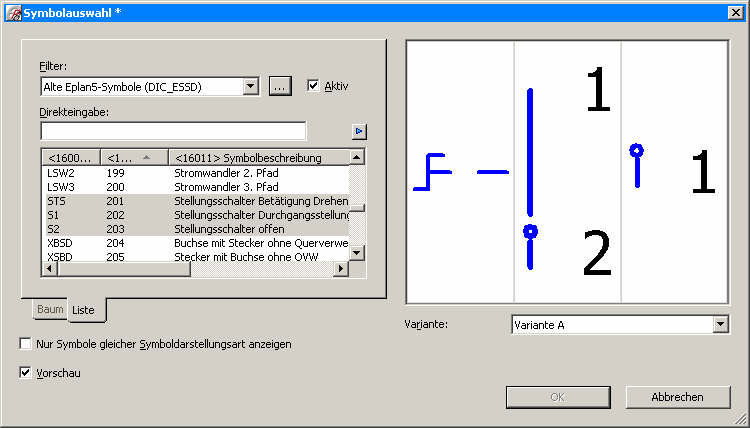

möchte gerne in P8 die Symbole 201, 202 und 203 (aus E5 DIC_WUPD) einfügen und kann diese nicht finden.
Gibts die nicht mehr, wenn nein wie könnte man das sonst noch zeichnen?
Es soll ein Knebelschalter mit zwei oder mehreren voneinander unabhängigen Kontakten werden!
Jemand gute Ideen?

Du müßtest Dir mal eine DIN_ESS* aus Eplan5 nach P8 rüberholen. Dann hast Du auch diese Symbole wieder...

Hallo Bernd,
habe in Eplan5 keine DIN_ESS* es gibt nur eine DIC_ESSD und damit funktioniert es auch nicht!

Ja sollte DIC heißen...
Es muß aber klappen wenn Du eine Symbolbib aus Eplan5 nimmst die diese Symbole enthält und diese nach P8 importierst. Wenn es bei mir funktioniert (ich habe auch nur importiert) dann auch bei Dir...

Ich habe die Datei über die Datenübernahme übernommen, muss ich sonst noch irgendwas einstellen? weil so hab ich die nicht drin!

Nein eigentlich muß man nichts mehr einstellen...
Gehen wir doch mal der Sache auf dem Grund. Die importierte Eplan5-Symboldatei hast Du auch im P8-Projekt eingestellt?

Das wars!
Habs nu eingestellt und es funktioniert!
