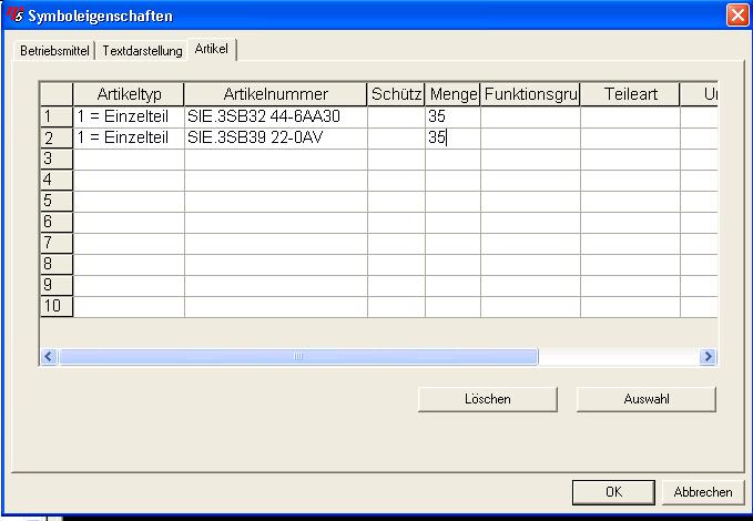

ich bin gerade dabei, meinen ersten Plan zu erstellen.
Da stellt sich mir die Frage, wie lege ich Artikel an, die aus mehreren Teilen bestehen, wie zb Meldeleuchten von Möller.
LED-Elemente, Befestigungsadapter, Leuchtaufsatz, Beschriftungshalter usw.
Das gleiche habe ich in ähnlicher Version bei einer Phoenix Quit, die würde ich gerne, wie unter dem eplan bsp Projekt, aus Einzelteilen zeichnen - db. Trafo und Gleichrichter sowie ein Schließer. Im Bsp Projekt kann ich auf jedes Einzelteil klicken und bekomme die Artikelnummer der Quint, bei mir ist das nicht :-)
Wie geht man da am besten vor?
Danke schon mal an alle Leser

Also bei anderen ePlan Versionen ist das so da du immer dein Element einfügst also zum Beispiel Meldeleuchte und dann unterm Register Artikel einfach alles was zur Einbau der Leuchte benötigst Reinschreiben.Aber das ist sehr Aufwendig deshalb mache ich das so das ich das nur einmal die Auswahl treffe und dann nur die Menge ändere, wenn ich weis wie oft ich die teile brauche. Siehe Beispiel.

Ich würde es wie bisher mit Baugruppen lösen...

Hm ja da war ich wohl blind, das ist genau das was ich gesucht habe.
Na dann werde ich mal ein paar Dinge als Baugruppe anlegen
Danke für den Tip.

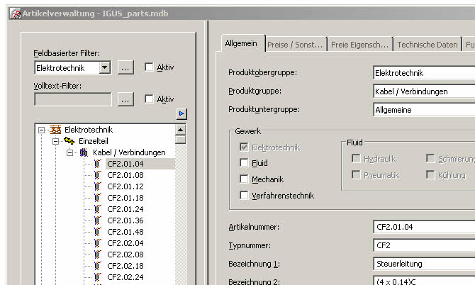

bin neu hier im Forum und auch ein Beginner von Eplan P8.
Habe zuvor noch nie mit Eplan gearbeitet und fange jetzt an der Arbeit mit dem neuen P8 an!
Da wir viele Kabel von IGUS verwenden wollt ich mir die Produktdaten für Chainflex Kabel importieren. Habe auch eine Eplan P8 zip-Datei gefunden in der eine *.mdb Datei enthalten ist! Aber das ist doch keine P8 Datei oder irre ich
mich?
Jedenfalls konnte ich sie nicht importieren?!?!?
Danke schon mal für die Hilfe
MFG Fabian

Hallo Fabian und willkommen hier
...beim nächsten mal besser ein neues Thema aufmachen. Danke!
@mdb
Ich denke schon das man die mdb mit P8 öffnen kann. Einfach die Artikelverwaltung starten, die Igus-mdb als Artikeldatenbank auswählen und mal angucken ob Eplan sie aufmacht. Wenn das klappt, was ich denke, dann kannst Du die gewünschten Daten per xml exportieren und in Deine eigene Artikeldatenbank wieder importieren...

Habe heute die Schritte befolgt wie du es mir beschrieben hast. Also ich habe die Igus.mdb geöffnet, hatt auch funktioniert, aber irgendwie standen da keinerlei daten drin!?!?
Es wurde zwar die Ordnerstruktur angezeigt aber es war nichts darin zu finden?

Bei mir klappt das... siehe Bildchen...
Du hast nicht zufällig irgendwelche Filter auf der Datenbank?

Sorry,
habe einen Fehler gemacht!
Jetzt geht es!
Und wie bekomme ich nun z.B. einzelne Kabel in meine Standard Artikelliste?
