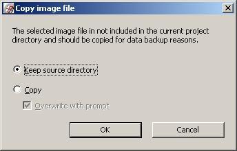

Beim einfugen eines logo >Insert>Graphic>Image file soll man ein bild nemen was nicht in einen project directories steht. zonder z.b. \P8 Data\Images\<company>\company_logo.jpg
In das nachste window kan man wahlen: keep source directory. (Sie anhang)
