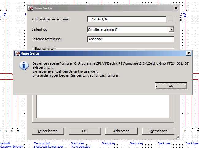

Als Eplan-Neueinsteiger (hab bisher mit ECSCAD gearbeitet) bin ich auf ein Problem gestossen. Nachdem ich das Update auf 1.7.11.1875 installiert habe, meckert Eplan beim Neuanlegen oder Ändern von Schaltplanseiten jetzt immer, daß es das Formular F26_001.f28 nicht findet. Ich habe aber nichts verändert.
Ist das Problem bekannt? Gibt es Abhilfe?

hast Du denn das Formular schon in den Seiteneigenschaften (Eigenschaft Formular) einfach mal gelöscht?

He, das klappt.
Danke Bernd.

Hallo zusammen, ich habe auch das gleiche Problem mit diesen Dateien F26_001.f28. Ich habe die Beiträge auch schon gelesen. Ich habe nur zu folgendem Beitrag eine Frage: Mit dem Löschen von diesem Dokument. Soll das Dokument wirklich gelöscht werden oder war das nur eine Frage ob es ein Versehen war diese Dateien zu löschen.

Das betreffende Formular ist nicht vorhanden.
Durch das löschen des Eintrages in den Seiteneigenschaften sucht EPLAN nicht mehr nach dem Formular.
Ähnlich wie bei einem Weblink, dessen Ziel nicht existiert. Der gehört auch weg.
