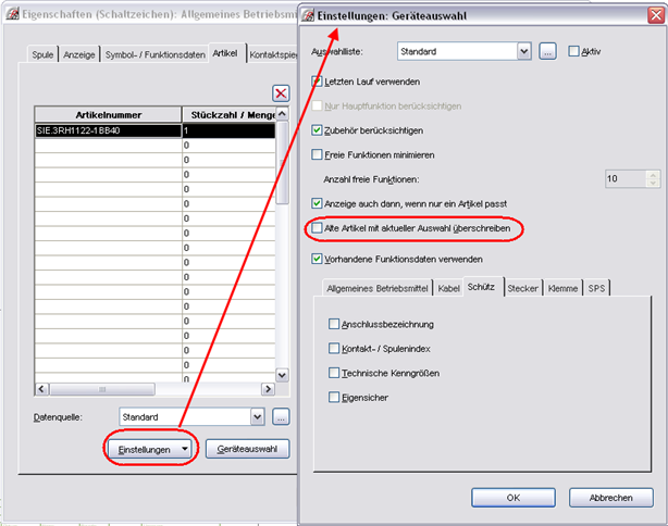

des weiteren gefällt mir nicht, das p8 bei der geräteauswahl beim markieren eines artikels und oder eines zubehörs diese gleich in die auswahl überträgt, dann sind ja die knöpfe für die übernahme sinnlos,
weiters werden geräte (artikel) in der geräteauswahl ohne schablone bei den ausgewählten artikel nicht angezeigt, erst nach der übernahme auf dem register artikel in der tabelle angezeigt und dann mit der menge, so oft ich "versehnetlich" draufgeklickt habe in der geräteauswahl. nicht gerade soooo tolllll

Original erstellt von Alexander W:
Hallo Alexander
ändere mal in den Einstellungen der Geräteauswahl den Parameter "Alte Artikel mit aktueller Auswahl überschreiben". Das kannst du in den Optionen oder direkt bei der Geräteauswahl machen.
Holger
