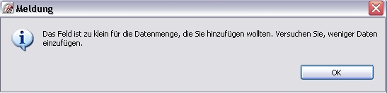

Hallo Bernd
hat leider nichts gebracht
Habe aber beim Einfügen die Meldung ->
bekommen

Nabend zusammen,
den Fehler kann ich reproduzieren, bekomme dann die Meldung, das ich mehr als 50 Zeichen engegeben habe. ABer ein Artikel mit mehr als 50 Zeichen ist ja schon was, meinetwegen abzüglich Herstellerkennung mit Punkt.

der Artikel hat aber nur die Originalbezeichnung von Siemens.
Ich kann denselben Artikel mit Build 1.7.9.1504 einwanfrei kopieren.

Problem gelöst.
Ist zwar noch ein Bug in 1.7.11.1875 aber man kann es lösen.
Artikeldatenbank mit Access öffnen.
-> `tblPart`mit Entwurf öffnen
-> Feld `create` auswählen
-> Feldgröße von 30 (Standard) auf 100 erhöhen
- denselben Vorgang mit dem Feld `lastchange` wiederholen
-> Abspeichern und es funktioniert
Hintergrund:
Der Anmeldename (PC) wird mit verarbeitet. Ist bei mir halt dann insgesamt mit der Artikelbezeichnung länger als 30 Zeichen.
