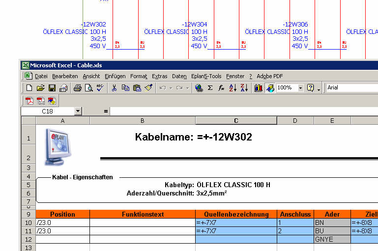

Ja... mit dem Beschriftungsmodul kannst Du Dir alles rausschieben. Welches Format, wie und was bleibt Dir überlassen da Du Zugriff auf alle Eigenschaften hast...
Kabelpläne (jetzt als Beispiel) können in Excel so rauskommen:

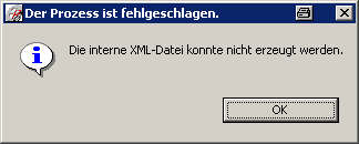

wenn ich mir den kabelplan ins excel exportieren möchte und dies über auswertung-beschriftung mache, kommt immer der fehler "Die interne XML-Datei konnte nicht erzeugt werden".
an was liegt das??

hallo digio,
hast Du Dir eine eigene Vorlage erstellt bzw. die zu verwendende
Vorlage schon in Excel offen ?
Kann mich erinnern, daß ich dann so eine Fehlermeldung erhalten habe.
Ansonsten muss ich morgen nochmals schauen.

@XML
Diese Meldung hier?
Wie ist denn Deine genaue Vorgehensweise? Man braucht nicht unbedingt eine Vorlage...
