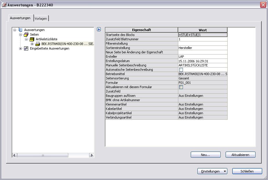

wenn ich eine stückliste erzeuge, sehe ich jeweils nur die bauteile, welchen ich einen artikel verteilte. wo kann man einstellen, dass man auch die restlichen ohne artikel in der stückliste sieht.
danke im voraus!!

ja, da ist bei mir ein häckchen drin... war scho in der grundeinstellung so... wo dran könnte es noch liegen?

Arbeitest Du mit Filtern oder ähnlichen beim erzeugen der Stückliste?

nein, alle filter sind deaktiviert. habe auch das original stücklisten formular von eplan verwendet und nichts daran rum gebastelt. sehe aber leider nur die artikel, welchen ich auch eine artikelnummer zugewiesen habe und die restlichen nicht...
edit: hab noch ein bild angehängt, vieleicht hilfts ja etwas...

Nö... im Moment nicht... vielleicht gibt es da auch ein Problem...
Übrigens. Bitte keine Umlaute etc. in die Anhänge... es kann sonst keiner Deine Bildchen öffnen... ich habe es mal angepaßt!

also, hab die lösung für das problem! mit den formularen für die artikelstückliste funktioniert das nicht, dazu braucht man ein formular für die betriebsmittelliste. damit zeigt es auch sämtliche restlich bauteile an, welche keinen artikel haben.
etwas gemein, in Eplan21 hiess es Artikelstückliste und hier Betriebsmittelliste...

Mmh... das kann aber nicht die Lösung sein bzw. sollte auch mit der Artikelstückliste gehen...

hmm bin mir da nicht so sicher, vielleicht sind für die artikelstückliste einstellungen irgendwo gemacht worden, auf die wir keinen zugriff haben... auf jedenfall hab ich mir nun ein neues formular erstellt für die betriebsmittelliste und das ist nun super und geht wunderbar!!
