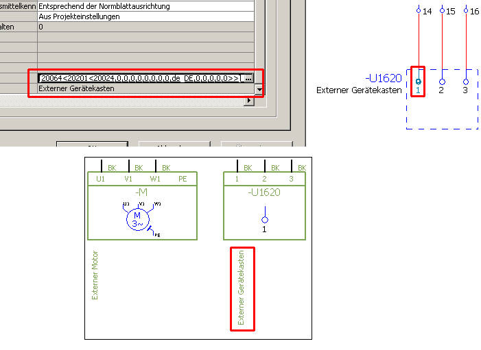

Moinsen!
Ich verfolge schon seit einiger Zeit dieses nette Forum und habe mir gedacht, ich frag Euch einfach mal. Ich komme bei einer Sache bei Eplan Electric P8 einfach nicht so richtig weiter.
Und zwar möchte ich, dass mein dyn. Klemmenanschlußformular (downgeloadet hier im Forum)den Montageort der Gerätekästen, welche sich im Schaltplan befinden, ausgibt. Hab schon alles mögliche verstellt und ausprobiert aber es nicht hinbekommen.
Es geht halt darum, das ich im Klemmenanschlussplan externe (außerhalb Schaltschrank)und interne (angeschlossen an Klemmleiste, jedoch innerhalb des Schaltschrankes)Bauteile mit EXTERN bzw. INTERN automatisch kennzeichnen möchte.
Und? Jmd ne idee?

erstellt am: 15. Nov. 2006 15:55    Editieren oder löschen Sie diesen Beitrag!  <-- editieren / zitieren -->   Antwort mit Zitat in Fett Antwort mit kursivem Zitat    Unities abgeben: 1 Unity (wenig hilfreich, aber dennoch)2 Unities3 Unities4 Unities5 Unities6 Unities7 Unities8 Unities9 Unities10 Unities Nur für burndeluxen 10 Unities + Antwort hilfreich
Hallo burndeluxen und willkommen hier
Ideen bestimmt... und der Rest ist alles eine Zeitfrage...
Das Formular hatte auch nur eine externe Ebene eingestellt wenn ich mich recht entsinne. D.h. die interne Ebene fehlte da gänzlich. Hast Du das schon umgebaut? Wenn ja hänge es doch hier schon mal rein. Dann können sich die Helferchen darum kümmern...

erstellt am: 15. Nov. 2006 16:12    Editieren oder löschen Sie diesen Beitrag!  <-- editieren / zitieren -->   Antwort mit Zitat in Fett Antwort mit kursivem Zitat    Unities abgeben: 1 Unity (wenig hilfreich, aber dennoch)2 Unities3 Unities4 Unities5 Unities6 Unities7 Unities8 Unities9 Unities10 Unities
Hi Bernd,
ne hab ich noch nicht umgestellt aber brauche ich das den überhaupt? Eigentlich möchte ich ja nur das der Text, welchen ich bei Eigenschaften > Gerätekasten unter Montageort eintrage im Formular ausgegeben wird. Ich schreib´ da denn einfach immer Extern oder Intern rein und so weiß der Monteur, wo er seine Leitungen anschliessen muß.
Hast du da vielleicht nen Geistesblitz, Bernd?

erstellt am: 16. Nov. 2006 09:20    Editieren oder löschen Sie diesen Beitrag!  <-- editieren / zitieren -->   Antwort mit Zitat in Fett Antwort mit kursivem Zitat    Unities abgeben: 1 Unity (wenig hilfreich, aber dennoch)2 Unities3 Unities4 Unities5 Unities6 Unities7 Unities8 Unities9 Unities10 Unities Nur für burndeluxen 10 Unities + Antwort hilfreich
F11_Dynamisch_Forum.zip
Folgendes Problem stellt sich. Da der Klemmenanschluß das Ziel im Gerätekasten auswertet, also die Endklemme bspw., kommt der Montageort des Gerätekastens so nicht mit. Du müßtest Dir also an die Endklemmen den Montageort des Gerätekastens heranholen (über eine Blockeigenschaft) und diese Blockeigenschaft (zusätzlich) in das Formular reinbasteln...
So zum Beispiel:
Das geänderte Formular habe ich angehangen...

Oh nein! Das ist zuviel für mich! Jetzt bitte nnochmal für Anfänger.
Also, wenn ich auf Steckersymbol (Keine Klemme) doppelklicke und über Eigenschaftsauswahl die Blockeigenschaft 1 auswähle, ist das Feld z.B. auch grau und ich kann in die Spalte nichts eintragen...
Ich weiß, es ist nervig aber vielleicht kann Du mir das ja nochmal erklären...

erstellt am: 16. Nov. 2006 10:11    Editieren oder löschen Sie diesen Beitrag!  <-- editieren / zitieren -->   Antwort mit Zitat in Fett Antwort mit kursivem Zitat    Unities abgeben: 1 Unity (wenig hilfreich, aber dennoch)2 Unities3 Unities4 Unities5 Unities6 Unities7 Unities8 Unities9 Unities10 Unities Nur für burndeluxen 10 Unities + Antwort hilfreich
Beispiel_Blockeigenschaften_Montageort.zip
Schau Dir mal das Fenstermakro an... vielleicht erledigt sich dann schon vieles. Bevor Du eine Blockeigenschaft anzeigen lassen kannst mußt Du die Blockeigenschaft mit einem Format füllen...
Sieh es Dir einmal an...

Ich hätte da nochmal ne einfachere Frage (so langsam wird es mir richtig unangenehm... ;-) ):
1. Wie kann ich das Formular den so einstellen, dass nur das BMK (oben links) angezeigt wird. Also zb nur -1X1 und nicht zusätzlich Anlage, Ort etc.
2. Kann ich eigentlich auch ganz normale Texte, welche ich im Schaltplan eingetragen habe und sich nur örtlich zB auf einen Gerätekasten beziehen, in diesem Formular ausgeben?
Das wäre ein Traum...

erstellt am: 16. Nov. 2006 10:36    Editieren oder löschen Sie diesen Beitrag!  <-- editieren / zitieren -->   Antwort mit Zitat in Fett Antwort mit kursivem Zitat    Unities abgeben: 1 Unity (wenig hilfreich, aber dennoch)2 Unities3 Unities4 Unities5 Unities6 Unities7 Unities8 Unities9 Unities10 Unities Nur für burndeluxen 10 Unities + Antwort hilfreich
Zu 1)
Wenn Du die Auswertungen in die Seitenstruktur einordnest dann sollte nur das BMK zu sehen sein da sich P8 dann den Rest der Kennzeichen spart da sie schon in der Seite vorhanden sind.
Zu 2)
Ja das würde auch gehen. Solltest dann aber den Pfad-Funktionstext nehmen und nicht den normalen Text...

erstellt am: 16. Nov. 2006 15:23    Editieren oder löschen Sie diesen Beitrag!  <-- editieren / zitieren -->   Antwort mit Zitat in Fett Antwort mit kursivem Zitat    Unities abgeben: 1 Unity (wenig hilfreich, aber dennoch)2 Unities3 Unities4 Unities5 Unities6 Unities7 Unities8 Unities9 Unities10 Unities
Seitenstruktur.pdf
Na, dann warte ich und mach das halt erstmal manuell. Ist ja net so schlimm.
Aber nochmal zu Frage 1:
Auch für so eine einfache Sache scheine ich wohl zu blöd zu sein. Wie meinst du das mit "in die Seitenstruktur einordnen"? Hab ich doch gemacht, oder (siehe Anhang)? Trotzdem ist noch immer noch alles zu sehen. mmhh...
und Frage 2:
Wie geht denn das? Hab mal den Text unter Eigenschaften in einen Pfad-Funktionstext umgewandelt und unter den Pfad gesetzt aber so einfach geht das wohl nicht. Mir fehlt, denke ich noch die anbindung an den Gerätekasten, right? sorry!

erstellt am: 16. Nov. 2006 16:24    Editieren oder löschen Sie diesen Beitrag!  <-- editieren / zitieren -->   Antwort mit Zitat in Fett Antwort mit kursivem Zitat    Unities abgeben: 1 Unity (wenig hilfreich, aber dennoch)2 Unities3 Unities4 Unities5 Unities6 Unities7 Unities8 Unities9 Unities10 Unities Nur für burndeluxen 10 Unities + Antwort hilfreich
Zu 1) Ja wenn die Klemmenleisten von den Kennzeichen nicht abweichen sollte das klappen. Wie sieht denn die Eigenschaft im Formular aus? Müßte ich mir noch einmal anschauen...
Zu 2) Da wird auch nur die entsprechende Eigenschaft im Formular fehlen... Mal gucken... Aber erst später. Bin gleich wieder weg...
