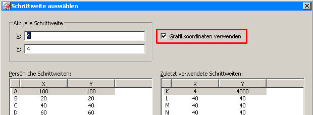

sevus zusammen,
wenn ich den rasterfang eingeschaltet habe kann ich das fadenkreuz nicht mehr mit den maustasten über den bildschirm fahren.
bei eingestelltem rasterfang (z.b. 4mm) fahre ich das fadenkreuz an eine beliebige position auf dem bildschrirm. betätige ich jetzt die "auf" oder "ab"-taste springt der cusor genau auf einen rasterpunkt.
betätige ich die "links" oder "rechts" pfeiltaste springt der cursor neben einen rasterpunkt (bei dem 4mm raster genau 1mm).
das war's. mit den maustasten kann ich mich nicht weiter auf dem bildschirm bewegen; nur um diesen rasterpunkt (1mm links/rechts).
ist das jetzt normal? nix mehr mit tastaturbearbeitung

Hast Du zufällig die Grafikkoordinaten verwenden Einstellung im Dialog Schrittweite aktiviert?
Welches Build? 1504 oder die 1875?

servus bernd,
ja, hab (oder jetzt besser: hatte) ich
thanks, das war's

erstellt am: 15. Nov. 2006 14:58    Editieren oder löschen Sie diesen Beitrag!  <-- editieren / zitieren -->   Antwort mit Zitat in Fett Antwort mit kursivem Zitat    Unities abgeben: 1 Unity (wenig hilfreich, aber dennoch)2 Unities3 Unities4 Unities5 Unities6 Unities7 Unities8 Unities9 Unities10 Unities Nur für Geronimo 10 Unities + Antwort hilfreich
Hallo Bernd,
wir haben Build 1504.
Wo wird der Haken gesetzt.
Ich finde nichts unter Einstellungen>Schrittweite.
Michael

erstellt am: 15. Nov. 2006 14:59    Editieren oder löschen Sie diesen Beitrag!  <-- editieren / zitieren -->   Antwort mit Zitat in Fett Antwort mit kursivem Zitat    Unities abgeben: 1 Unity (wenig hilfreich, aber dennoch)2 Unities3 Unities4 Unities5 Unities6 Unities7 Unities8 Unities9 Unities10 Unities
hallo michael,
du findest das unter Option -> Schrittweite  oder einfach nur die taste "s"

erstellt am: 15. Nov. 2006 15:05    Editieren oder löschen Sie diesen Beitrag!  <-- editieren / zitieren -->   Antwort mit Zitat in Fett Antwort mit kursivem Zitat    Unities abgeben: 1 Unity (wenig hilfreich, aber dennoch)2 Unities3 Unities4 Unities5 Unities6 Unities7 Unities8 Unities9 Unities10 Unities Nur für Geronimo 10 Unities + Antwort hilfreich
Danke Geronimo !!!
Danke Bernd !!!
