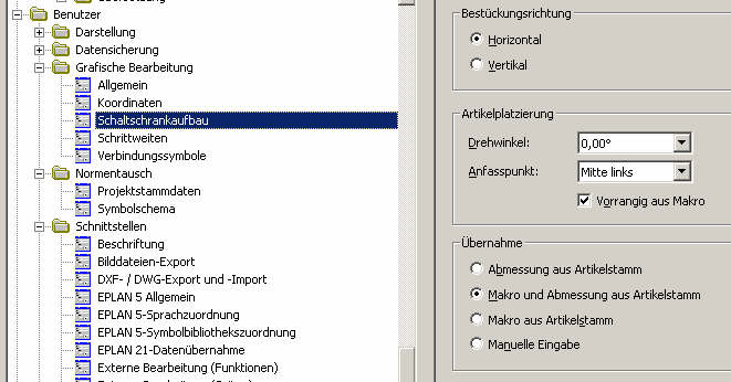

Hallo zusammen!
Ich habe folgendes Problem:
Wenn ich beim Schaltschrankaufbau z.B. ein Schütz einfüge bei dem ich ein Makro hinterlegt habe wird die Legendenposition vom Makro verdeckt, ich kann zwar anschließend die Legendenposition über die "Einstellungen" verschieben aber das muss ich denn ja bei jedem Schütz das ich neu einfügen auch wieder ändern.
Kann man die Grundeinstellung irgendwo verändern und wenn ja, wo?
MfG Daniel

derzeit nein. - lt. eplan wird derzeit an einer verbesserung hinsichtlich dieses problems gearbeitet.

Ich hab doch ein Problem zu dem Thema!
Und zwar wenn ich hinter einem BMK z.B. Motorschutzschalter und Sammelschienenadapter hinterlegt habe und ich dann beide in den Aufbau ziehe krieg ich für beide eine seperate Legendenposition.
Kann man bei P8 irgendwo einstellen das er pro BMK nur eine Legendenposition vergibt.
Und noch ne Frage, gibts irgendwo nen Haken: Wenn Makro vorhanden dann Abmessung aus Artikelstamm unsichtbar schalten?
Wie kann mann Verbesserungsvorschläge am effektivsten an ePlan weiterleiten?
MfG Daniel

@Einstellungen
Mmh... ich mache kaum etwas mit der Montageplattenbestückung aber die 1875 bietet folgende Voreinstellungen zur Bestückung:
Wenn sich keiner weiter zu Deinen Fragen meldet dann ab damit in den Support... und später die Antwort hier posten damit alle anderen auch etwas davon haben. Danke...

@Ragamuffin
In der Version 1875 von P8 gibt es ein neues Symbol
für die Artikelplatzierung (siehe News zu 1875 auf Eplan-Homepage).
Überarbeite einfach die bestehenden Grafikmakros unter Einsatz dieses Symbols (Rahmen einfach auf entsprechende Größe ziehen)
und vergebe in der Registerkarte "Anzeige" die Vorbelegung wie
gewünscht. Habe mir auf diese Weise die Legendenposition
oben mittig 0° positioniert, alles anderen Eigenschaften auf unsichtbar gesetzt. Klappt wunderbar
Gruss, nairolf
