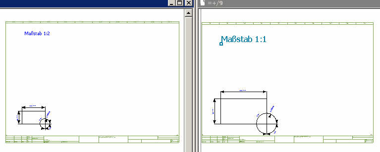

hallo zusammen,
hab da mal ne frage. ich würde gerne von einem kleinen pult eine ansicht für die werkstatt machen, also eine ansicht der bedienelemente, welche vorne auf die türe des pultes drauf kommen. da das pult 600x760mm ist sollte ich da einen massstab haben. ich würde gerne irgendwo das original mass eingeben und möchte das es mir auf einen massstab von 1:10 verkleinert wird. und das nicht nur bei der tür sondern auch bei den tastern usw. ist das möglich?
hab da mal unter den seiteneigenschaften versucht den massstab zu ändern, aber hat nicht so geklappt wie ich es wollte!
gruss
digio

hallo,
hat es auch nicht geklappt, nachdem du den massstab verändert hast.
ist 1:10 eingestellt und man platziert über die mopl-navigator, werden die abmessungen des bauteils eigentlich sauber berücksichtigt.

Also nur einmal probiert auf einem Seitentyp Grafik und Schaltschrankaufbau. Klappt prima. Also 1:1 zeichnen und anschließend den Maßstab auf das gewünschte Maß herunter setzen... dann werden auch die Zeichnungen angepaßt...
