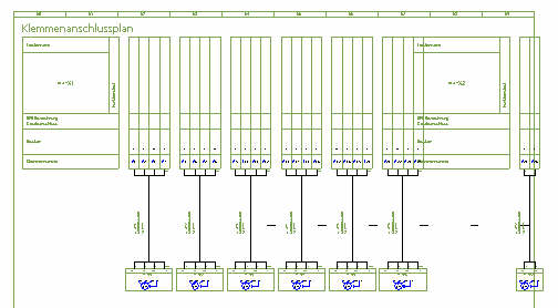

Hallo zusammen
Wie macht man in Eplan Electric P8 einen Klemmenanschlussplan dynamisch, sodass mehrere Klemmleisten auf einer Seite ausgegeben werden können?
Parameter '<13002> Formularhandhabung' habe ich auf 'Dynamisch' eingestellt, Kopf- und Datenbereich habe ich definiert.
Es wird trotzdem nur eine Klemmenleiste je Seite ausgegeben.
WARUM??

F11_004_WBS(Bernd).f11.txt
Mmh... ich hab mal geguckt. Sollte bei Dir funktionieren. Ich habe da nichts geändert...
Ein wenig abgeändert (Abstände, Schriftgrößen, Datenbereiche etc. angepaßt) sieht das ganze so aus (hängt hier als Anhang mit dran):

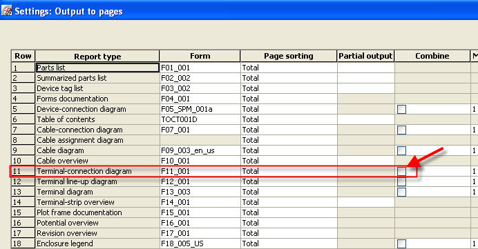

Hallo Christof,
Du muss nur sicherstellen das bei der Einstellungen vom Formular das Du die Checkbox "Kombinieren" selektiertst.
Dann kannst Du mehrere Klemmenleisten auf eine Seite anbringen...
EditBernd Im deutschen Eplan heißt die Option Zusammenfassen...

Das was Sean sagt ist richtig... hatte ich jetzt mal vorrausgesetzt...

Super Hilfe!
Das Ankreuzen habe ich glatt übersehen. peinlich.

PS: Jetzt ärgert mich nur noch die Kabelgrafik, die wird (wie man in den jpgs von Bernd sehen kann) nicht am richtigen Ort dargestellt.
Beiträge: 15740
Professional
2.7.x
Expertenmenü :)
erstellt am: 13. Nov. 2006 08:30    Editieren oder löschen Sie diesen Beitrag!  <-- editieren / zitieren -->   Antwort mit Zitat in Fett Antwort mit kursivem Zitat    Unities abgeben: 1 Unity (wenig hilfreich, aber dennoch)2 Unities3 Unities4 Unities5 Unities6 Unities7 Unities8 Unities9 Unities10 Unities Nur für Christof G 10 Unities + Antwort hilfreich
Ja der kleine Strich... hat mich auch schon geärgert. Ich denke an der Stelle ein Problem. Die Abstände passen nur alles nach rechts verschoben...
Ich habe es mal bei Eplan gemeldet... mal sehen ob es eine Einstellung ist...
