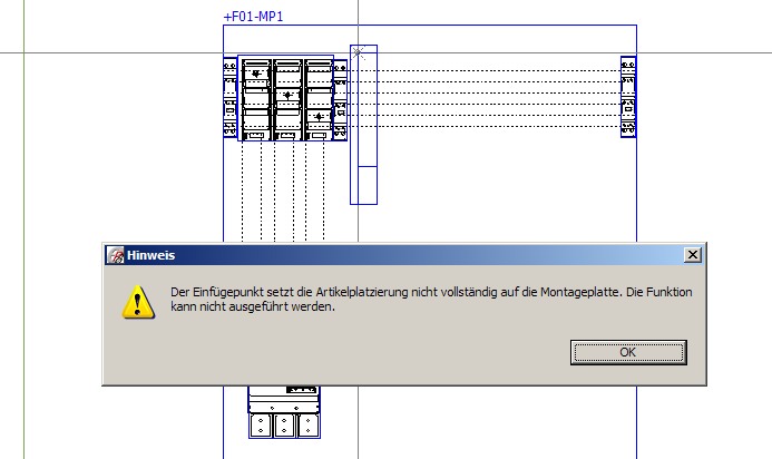

Hallo zusammen !
Bin neu in P8 und habe gleich ein paar (!) Fragen.
Fange mal klein an:
Habe nur ich das Problem, daß beim Platzieren von
Bauteilen auf einer Montageplatte der Artikel lt. P8
keinen Platz auf der MP hat ???
Scheint irgendwie von der Einstellung (Abmessung Makro und/oder Artikelstamm) abhängig zu sein.
Zeichne derzeit die MP größer als meinen Plotrahmen, damit
das Bauteil überhaupt platzierbar wird.....
Noch ne Frage:
Habe lange in der Hilfe gestöbert und bin u.a. auf die Darstellungsart
"Schaltschrankaufbau detailliert" gestossen.
Lt. Hilfe sollte ich damit in der Lage sein eine Artikelplatzierung
auf Seiten mit verschiedenen Maßstäben darzustellen.
Jedoch habe ich dann auch immer 2 Montageplatten mit dem gleichen BMK
(blöd dann 2x den gleichen Artikel zu haben).
Gibts da auch ne Einstellung in der Art Haupt-/Nebenfunktion der MP ??
Vielen Dank für Eure Hilfe !
Lg, unlogic

Hallo !
Sorry, daß ich mich erst jetzt wieder melde....
Also Maßstabsänderungen haben keinen Einfluss auf
das von mir beschriebene Verhalten !
Habe mittlerweile folgendes herausgefunden:
Wenn ich an einem Artikel die Breiten- & Höhenabmessungen
in der Artiekle-DB eingebe, und zusätzlich ein Grafikmakro
hinterlege, dann scheint P8 die beiden Höhenwerte zu addieren
und meckert dann, daß der Artikel auf der MP keinen Platz hat !
Habe mal mit den Bemaßungen gespielt und es scheint exakt so zu sein, daß beide WErte einfach zusemmangenommen werden
Das mit den Sperrflächen haut auch nicht so wirklich hin.
Kriege keinen Cursor der mir die Sperrflächen anzeigt.
Ach ja, hab überigens die 1875.
Kann das niemand außer mir nachvollziehen !?!
Gruss, unlogic

Guten Morgen zusammen,
Habe den Artikel von unlogic mit großem Interesse gelesen, da ich des öfteren ähnliche Effekte beim Schaltschrankaufbau habe (siehe angehängte Datei). Hat schon irgendjemand was dazu rausgefunden? Es kommt auch vor, daß bestimmte Artikel plötzlich 1:1 dargestellt werden, obwohl der Maßstab 1:10 eingestellt ist (Kommt übrigens auch bei einem Makro vor, welchen schon als Beispiel in Eplan vorhanden war). Hinzu kommt noch, daß es wie bei unlogic bei mir Diskrepanzen zwischen Makrogröße und Abmessungen aus dem Artikelstamm gibt. Ich bin inzwischen ein wenig ratlos. Mache ich irgendwas Grundsätzliches falsch? Werde wohl den Schaltschrankaufbau wieder im AutoCAD machen.
Vielen Dank
Jens
