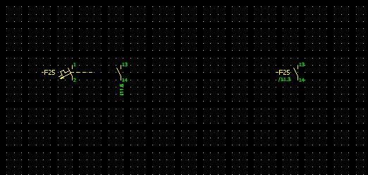

ich habe eine frage zur Darstellung des Sicherungsautomates. ich nehme das normale Symbol, mit der Hilfslinie für einen Hilfskontakt und platziere es im schema. nun zeichne ich irgendwo den hilfskontakt des Sicherungsautomates. nun zeichnet es mir aber den kontaktspiegel beim sicherungsautomat nicht auf der linie sondern weiter rechts. hab mal ein PrintScreen eingefügt wo man das sieht. ist das absichtlich so?? sollte doch schon auf der linie sein, oder? bzw, wie kann ich das am besten einstellen, dass der auf der linie ist??
gruss digio

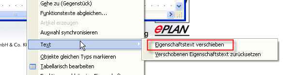

scheint ein Defaultwert zu sein ist auf 24mm eingestellt (aber wo), doch kannst Du den Spiegel ganz einfach mit Text-->Eigenschafttext verschieben an die gewünschte Position schieben...

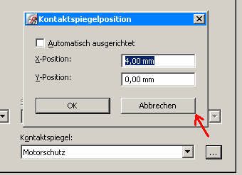

Ja das scheint ein Defaultwert zu sein. Ich habe da noch nicht hinterfragt. Ändern kann man das wie Thomas zeigt oder direkt in den Eigenschaften des Symbol bspw. Sicherungsautomat (auf der Registerkarte Anzeige):

gut konnte das so ändern, aber kann man das nun auhc direkt im symbol ändern? wo genau ist die einstellung dafür? hab da mal geschaut aber nichts passendes gefunden...

Ich denke das das möglich wäre... ich würde allerdings keine Symbole in den mitgelieferten Symb-bibs ändern...
Eventuell eine zusätzliche Eigenschaftsanordnung für das Symbol einrichten und in dieser die gewünschten Einstellungen der Eigenschaften vornehmen...
