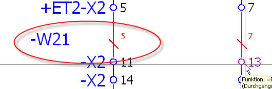

Habe ich einen Bug in P8 entdeckt? Sollte doch eigenlich keiner drin sein

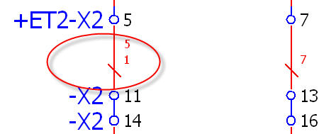

Wen ich beim Symbol "Verbindungsdefinitionspunkt" beim BMK mit der rechten Maustaste auf "Anzeige" und dann auf "Symboltexte verschiben" gehe, anschließende das BMK verschiebe und anschliesend den Punkt "Anzeige" "Verschobene Symboltexte zurücksezten" sage, dann verschindet das BMK und es wird der Querschnitt mit der Zahl 1 sichtbar, der vorher nicht sichtbar war.

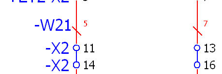

Ok... das Symbol CDP (Verbindungsdefinitionspunkt) hat standardmäßig keine Anzeige (Eigenschaft) für das sichtbare BMK hinterlegt. Somit muß man diese Eigenschaft nachträglich hinzufügen. Damit ändert sich die Eigenschaftsanordnung dieses Symbols von Standardvorgabe auf Benutzerdefiniert...
Verschiebe ich jetzt etwas und setze diese verschobenen Eigenschaften wieder zurück, wird zugleich die Eigenschaftsanordnung auf Standardvorgabe zurückgesetzt. Das ist kein Bug sondern von Eplan so gewollt da für dieses Symbol die im Symbol definierten Koordinaten der einzelnen Eigenschaften wieder eingestellt werden. Somit verschwindet das zusätzlich hinzugefügte BMK (also die Eigenschaft) ins Schlummerland. Gefällt mir auch nicht aber momentan ist das so...     Eplan empfiehlt hier mit Makros zu arbeiten wo die einmal hinzugefügten und optimal platzierten Eigenschaften erhalten bleiben. Die Symbole (mitgelieferte Eplan-Symbolbibs) nachzubearbeiten empfiehlt Eplan nicht. Benutzt man eigene Symboldateien steht dem natürlich nichts im Wege...
Warum bei Dir der Querschnitt erst dann sichtbar wird ist mir im Moment schleierhaft. Bei mir wird er schon mit absetzen des Symbols angezeigt...

... verstehe!
Aber dann ist die Bezeichnung des Menüpunktes irreführend es heist "verschobene Symboltexte zurücksetzen".
