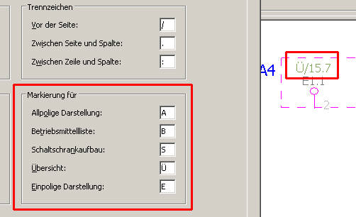

Also interessante Vorgehensweisen hier... so ähnlich mache ich das auch wenn ich mal darf. Meistens gibt es aber Kundenvorgaben...
Paßt hier nicht ganz rein aber wenn man schon mal bei Kennzeichendiskussionen ist. In P8 kann man ja eine Markierung (zusätzlich zum Querverweis) für die verschiedenen Sichtweisen auf Geräte festlegen. Meine persönliche Einstellung hänge ich hier mal rein. Ist ganz praktisch bisher...
