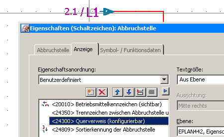

So, nu isset so weit
Als "alter WSCAD´ler" muss ich mit P8 zeichnen. Und schon hagelt es die ersten Problemchen. Ich hab eine Zeichnung, erstellt mit 5.7 (natürlich nicht von mir) in P8 übernommen. Jetzt werden alle Querverweise so komisch "eingerückt" und stehen stellenweise im Leitungsnamen. (siehe Bild im Anhang) Hab schon unter "Einstellungen" -> "Projekte" -> "Querverweise" nachgesehen und andere Einstellungen versucht, zwecklos.
Ist für euch EPlan-Profis sicherlich einfach zu finden. Oder?

Zum Problem... die Eigenschaft <24300 Querverweis (konfigurierbar)> ist am Betriebsmittelkennzeichen angedockt oder völlig losgelöst? Angedockt sieht dann so wie im Bild aus...

Unter Eigenschaft - Anzeige ist Querverweis (konfigurierbar)auf "angedockt".
Aber ich muß jetzt nicht jeden Querverweis anfassen, oder?

Wenn er angedockt ist sollte der Querverweis variabel hinter dem BMK erscheinen... es ist mir jetzt schleierhaft warum das bei Dir nicht so ist.
Hast Du schon einmal eine zwei neue Abbruchstellen eingefügt (die sich querverweisen) um zu sehen ob es bei nichtimportierten klappt? Wenn das funktioniert lief etwas beim Import schief...

Hab mal einen Neuen Querverweis erzeugt. Der Querverweis ist dort auch so weit eingerückt.
Wahrscheinlich gibt es wieder irgendwo ein Häkchen.......

Eines fällt mir auf die Schnelle noch ein. Wie sieht denn die X/Y-Position der Eigenschaft aus? Wenn sie angedockt ist sollte dort auch 0/0 stehen...

Tja, da steht X=0,00mm / Y=0,00mm für <24300>Querverweis (konfigurierbar)
