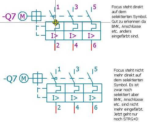

HALLO ZUSAMMEN!
Bei P8 ist es ja so, dass wenn ich am zeichnen bin und dann auf enter drücke das rechteck-auswahl-fenster kommt. nun möchte ich aber, dass die enter-taste die selbe funktion hat wie in eplan 21. welche einstellung ist das genau und wo kann ich die machen? also ich möchte, dass wenn ich ein symbol markiere und enter drücke, sich die eigenschaften des symbols öfnnen und nicht ein rechteck.auswahl-fenster.
besten dank für eure hilfe!!
gruss digio

...also ich möchte, dass wenn ich ein symbol markiere und enter drücke, sich die eigenschaften des symbols öfnnen und nicht ein rechteck.auswahl-fenster...
Bei mir ist das so... ohne an Einstellungen herumgeschraubt zu haben...

erstellt am: 30. Okt. 2006 11:02    Editieren oder löschen Sie diesen Beitrag!  <-- editieren / zitieren -->   Antwort mit Zitat in Fett Antwort mit kursivem Zitat    Unities abgeben: 1 Unity (wenig hilfreich, aber dennoch)2 Unities3 Unities4 Unities5 Unities6 Unities7 Unities8 Unities9 Unities10 Unities Nur für digio 10 Unities + Antwort hilfreich
Also bei mir ist es auch so, dass, wenn das entsprechende Symbol fokussiert ist (erkennbar am Farbumschlag) bei Betätigung der Enter-Taste die Symboleigenschaften aufgerufen werden.
Ausserhalb des Fokus erscheint natürlich das Rechteck-Fenster.

klar wenn ich es fokusiert habe und dann auf enter drücke, öffnet es mir auch die eigenschaften. aber wenn man es markiert hat und mit dem mauszeiger nicht gerade aufs symbol zeigt, öffnet es das rechteck-fenster. und dies war bei eplan21 nicht so...

Sag das doch gleich...    so geht das bei mir auch nicht. Ich nehme dafür dann STRG+D und nicht Enter... Ich denke das läßt sich auch nicht einstellen...

Mal ne blöde Frage, wenn das Symbol nicht fokussiert ist, welche Eigenschaft soll P8 denn dann aufrufen ?

Doch geht Horst. Selektiere das Symbol mal mit der Maus und entferne die Maus vom Symbol. Die Farbe ändert sich es bleibt aber selektiert. Wenn ich jetzt STRG+D drücke werden genau der Eigenschaftsdialog des selektierten Symbols aufgerufen. Nur mit der Enter-Taste geht es dann nicht mehr direkt...
