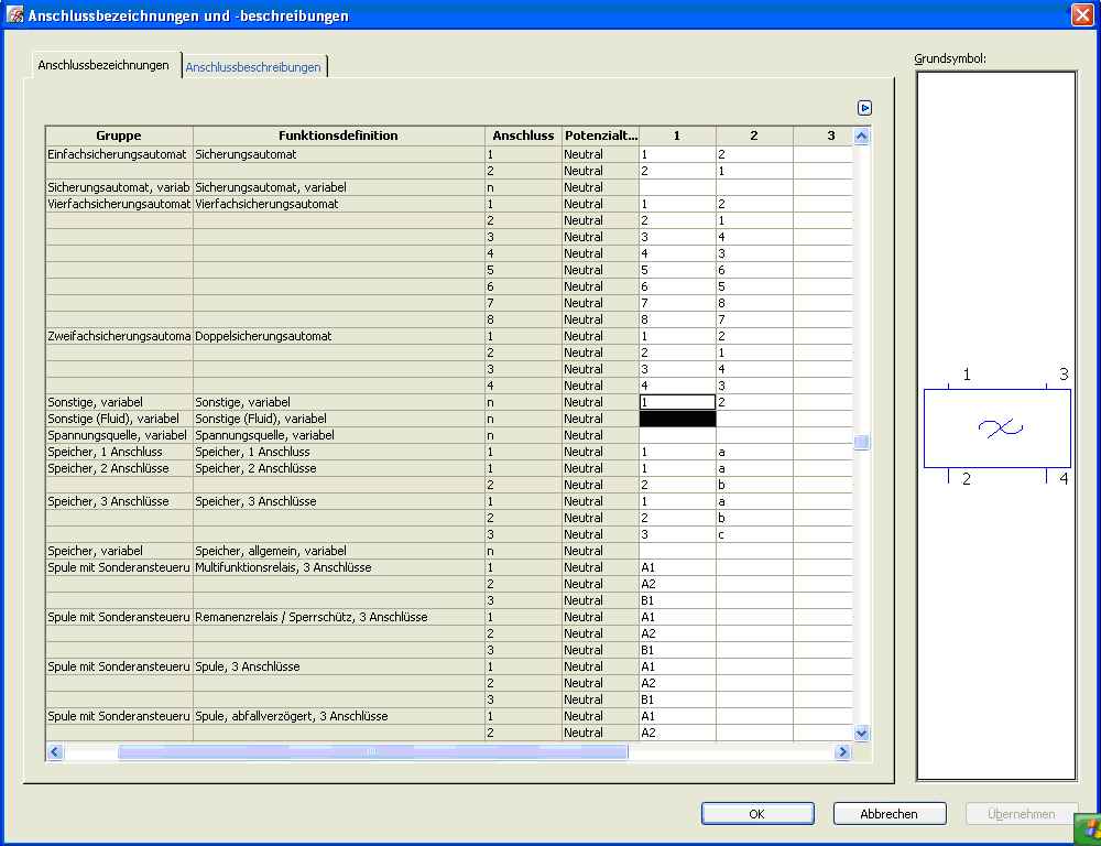

ich habe ein symbol erstellt und möchte die eigenschaft ANSCHLUSSBEZEICHNUNG mit einer vorauswahl belegen wie z.b. beim symbol KONTAKT SCHLIESSER
13/14
23/24
33/34
usw.
ich find dort nicht hin. kann jemand helfen?

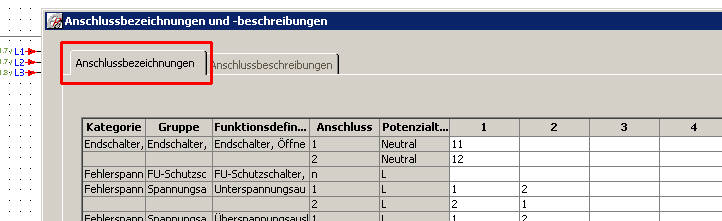

direkt am Symbol gibst Du keine Anschlussbezeichnungen vor. Dafür wechselst Du in das Menü Dienstprogramme - Stammdaten - Anschlußbezeichnung/Beschreibung und gibst neue Anschlußbezeichnung für die entsprechende Funktionsdefinition (geordnet nach Kategorie/Gruppe) in die Tabelle ein...

danke für die schnelle antwort
dann ändere ich aber auch die vorauswahl für die anderen symbole?
für die selbsterstellten symbole hab ich eine eigene symboldatei angeleg.
elektrotechnik sonderfunktion > sonstige > sonstige variable
danach teilt es sich auf in iec_symbol
und in mein verzeichnis eigene symbole
wenn ich also die eigenschaftsdefinition SONSTIGE VARIABLE änder sind davon alle symbole betroffen die diese eigenschaft besitzen, auch wenn sie nicht in einer eigenen erstellten symboldatei liegen?

noch was
wie bekomme ich denn die 2. reihe für die 2. zahl des zahlenpaares dort rein?

Wenn Du die Anschlußbezeichnungen ergänzt oder änderst werden sie grundsätzlich in den Systemstammdaten geändert. Fährst Du jetzt einen (automatischen) Stammdatenabgleich werden die Projektstammdaten abgeglichen und die neuen Bezeichnungen stehen Dir (nur) dort zur Verfügung. Das berührt andere Projekte (und die dort eingelagerten Stammdaten wie Symbolbibs bzw. Funktionsdefinitionen) erst einmal gar nicht. Welche Stammdaten in diesen Projekten abgeglichen werden (sollen) hängt von Dir ab...

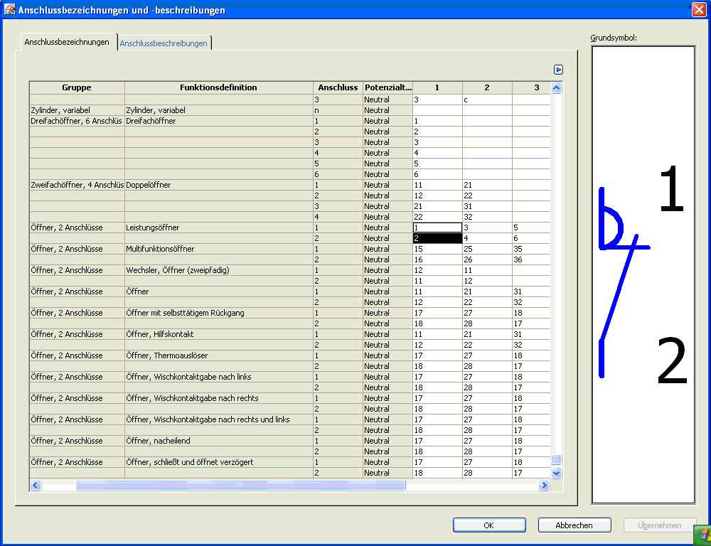

so wie beim leistungsöffner, man kann wählen zwischen 1/2 oder 3/4 oder 5/6
in möchte z.b. die vorauswahl 1/5 oder 2/6 haben. dann müste doch unter die 1 die 5 und unter 2 die 6 eintragen.
das ist doch aber die zeile für sonstige (fluid) variable.
ich brauch doch eine zweite zeile wie im beispiel leistungsöffner.

Ja... geht so nicht. Variabel ist da wirklich variabel...
Mache es wie folgt. Füge das Symbol im Stromlaufplan ein und vergebe dort die Anschlußbezeichnungen wie gewünscht. Diese kopierst Du mit STRG+C und mit STRG+V fügst Du sie in die Tabelle Anschlußbezeichnung/Anschlußbeschreibung ein... so kannst Du später die Anschlußbezeichnungen auswählen...
