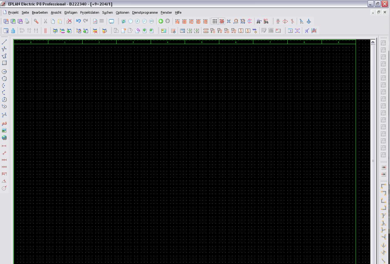

kann mir vielleicht jeman helfen und sagen warum meine IEC-Symbolliste zwar noch da ist aber alles Symbole Inaktiv sind?
Gruss digio
Anbei ein Printscreen wies bei mir aussieht...

Da fehlt generell etwas (die Bildchen für die Buttons z.B.). Hast Du Verzeichnisse oder Dateien im P8 Verzeichnis verschoben?

hmm also bei uns gab es vor ein paar wochen einen komplett neuen server... vielleicht hat es damit zu tun... aber ich hab jetzt in der verwaltung nachgeschaut und dort stimmen die verweise alle, wo könnte es noch nicht stimmen??

Schau Dir mal die Symbolleiste selbst an. Also Optionen - Symbolleiste - Anpassen und klicke mal einen der Buttons mit einem Doppelklick an. Stehen die Informationen alle drin...?

also das habe ich auch schon probiert, nun ist bei mir allerdings das problem, dass die symbole nicht mal aktiv sind, das heisst, wenn ich ein doppelklick darauf mache passiert gar nichts...

mal was anderes. Wenn Du den Arbeitsbereich EPLAN 21 mal einstellst. Sind da die Symbolleisten IEC Container vorhanden und funktionieren? Wenn ja dann exportiere diese doch bitte und importiere sie in Dein Arbeitsbereich wieder... ist denke ich der einfachste Weg. Parallel dazu kann man ja mal forschen warum sich die Symbolleisten nicht ausführen lassen...

so zum guten glück ist montag morgen, mit vielen neuen ideen;-) du hast mal bei einem beitrag von mir vor ein paar monaten deine symbolleiste dazugefügt, die habe ich mir schnell gedownlöoadet und importiert... und siehe, es funktioniert wieder!!;-)
trotzdem vielen dank!!

Ja... warum sie allerdings inaktiv waren wissen wir immer noch nicht...
Sehr merkwürdig...

ja klar, das stimmt schon, aber ich denke mir malö, dass das was mit unserem neuen server zu tun hat... da wurden sämtliche laufwerke geändert und vielleicht fehlte dem P8 dann irgendeine verknüpfung... ist so ziemlich die einzige idee die mir einfällt!
