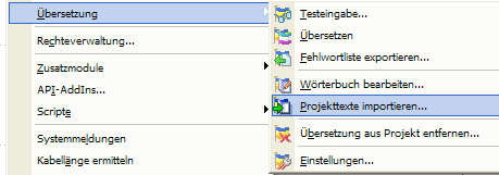

wäre folgender Weg nich gangbar:
Projekttexte wie gewohnt übersetzen (also im Schaltplan bei der Eingabe) und um diese Projektttexte dem Wörterbuch zuzuführen
einfach die Projekttexte übernehmen (siehe Bild).
Dann habe ich meine Übersetzungen in dem aktuelle eingestellten
Wörterbuch.

Holger_K
Sehen Sie sich das Profil von Holger_K an!   Senden Sie eine Private Message an Holger_K  Schreiben Sie einen Gästebucheintrag für Holger_K
Beiträge: 934
Registriert: 11.03.2002
erstellt am: 26. Okt. 2006 16:42    Editieren oder löschen Sie diesen Beitrag!  <-- editieren / zitieren -->   Antwort mit Zitat in Fett Antwort mit kursivem Zitat    Unities abgeben: 1 Unity (wenig hilfreich, aber dennoch)2 Unities3 Unities4 Unities5 Unities6 Unities7 Unities8 Unities9 Unities10 Unities Nur für Geronimo 10 Unities + Antwort hilfreich
Hallo nairolf
Hmmh, ist keine schlechte Idee! War mir noch gar nicht so bewusst der Punkt. War es bisher eben nur anders gewohnt und hatte dabei die Möglichkeit manchmal aus Worten ein paar Sätze zusammenzubasteln. Jetzt muss ich dabei eine 2te Instanz von P8 offen halten um mir im Wörterbuch etwas anderes ansehen zu können. Werde ich mal so versuchen, wenn es mein Rechner mitmacht. Danke und 10U for you
Hallo ESS aber bitte trotzdem an der Schraube drehen!
Holger
