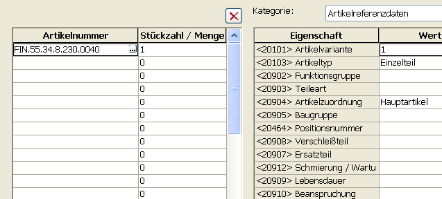

Sagt mal, wieso werden nur die benutzten Kontakte eines Schützes dargestellt. Gibt es dazu einen PARAMETER?

Hast Du dem Schütz auch ein Artikel zugeordnet? Und dieser Artikel besitzt alle Funktionsdefinitionen der einzelnen Kontakte?

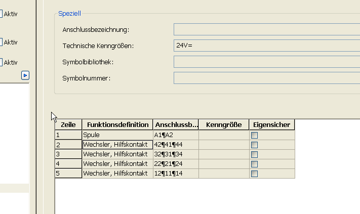

Ich denke das habe ich, sehe dir dich mal die Bilder an.

Ich glaube ich habe den Fehler gefunden, denn es ist wie immer:
in konvertierten Projekten funktioniert es nicht

Hallo Frank
ich habe mir das noch einmal angeschaut. Es ist so das in importierten Projekten (auch in meinen) die Artikeleinträge mit übernommen werden aber es wird keine Artikel- oder Geräteauswahl durchgeführt. Da liegt der Unterschied ob ein Kontaktspiegel (komplett) erzeugt wird oder nicht...
Wenn Du bspw. mal ein Schütz einfügst und eine Artikelnummer aus einem anderen Schütz in die Registerkarte Artikel kopierst wird erst einmal kein Kontaktspiegel erzeugt. Fügst Du den gleichen Artikel aber über eine Artikelauswahl oder eine Geräteauswahl durch wird der Kontaktspiegel erzeugt...
Ich denke da liegt der Hund begraben. Das ist nicht besonders schön aber fraglich ob Eplan da etwas macht. Aber fragen kostet ja nichts... denn sinnvoll wäre es schon...

wenn Du die Artikel Datenbank mit den Projekt abgleichst, sollte alle Funktionsschablonen aus der Artikel Datenbank den Geraet hinzugefuegt werden.
