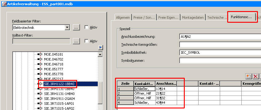

hin und wieder wird erwähnt, dass Herstellerdaten zu Produkten nicht vorhanden bzw. nicht ausreichend sind. Da es aber nun viele Dateninformationen zu Produkten geben kann, würde mich interessieren, welche "Datenarten" Ihr zur Projektierung praktisch wirklich nutzt.
Mit "Datenarten" meine ich:
- Produktstammdaten (wie z.B. Höhe, Ströme, Spannungen) für die Artikelverwaltung
- Grafische Daten (wie z.B. 2D-Maßbilder, 3D-Maßbilder, Schaltzeichen, Makros)
- Dokumentationen (Datenblätter, Kennlinien, Handbücher usw.)
- Bildinformationen (Produktfotos)
Vielen Dank für Eure Informationen dazu.

das liest sich vielversprechend und wird auch, zum Teil, verwendet. Zum Teil deshalb weil es recht mühsam ist sich die ganzen Daten manuell zusammen zu sammeln...
Einen zusätzlichen Punkt hätte ich noch. Wenn man die Daten sofort mit der Artikelverwaltung von P8 nutzen möchte wäre es vom Vorteil wenn die Artikel mit gefüllten Funktionsschablonen (Funktionsdefinitionen) kommen würden... das wäre dann ganz hervorragend...
