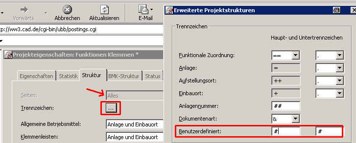

ich möchte meine Projektauswertungen nach "Anlage und Aufstellungsbauort"! Wie und wo kommt man an die Einstellungen für "Benutzerdefiniert" ran?
Frank
Beiträge: 15740
Professional
2.7.x
Expertenmenü :)
erstellt am: 04. Okt. 2006 14:01    Editieren oder löschen Sie diesen Beitrag!  <-- editieren / zitieren -->   Antwort mit Zitat in Fett Antwort mit kursivem Zitat    Unities abgeben: 1 Unity (wenig hilfreich, aber dennoch)2 Unities3 Unities4 Unities5 Unities6 Unities7 Unities8 Unities9 Unities10 Unities Nur für Farinin 10 Unities + Antwort hilfreich
Über den Button Trennzeichen in den Projekteigenschaften... aber nur wenn das Kennzeichen Benutzerdefiniert mit in die Seitenstruktur eingebunden ist... ansonsten ist dieses Feld ausgegraut... also bei Projektbeginn mit festlegen.

Hallo Bernd,
und das gilt auch für Auswertungen?
Frank
Beiträge: 15740
Professional
2.7.x
Expertenmenü :)
erstellt am: 04. Okt. 2006 15:48    Editieren oder löschen Sie diesen Beitrag!  <-- editieren / zitieren -->   Antwort mit Zitat in Fett Antwort mit kursivem Zitat    Unities abgeben: 1 Unity (wenig hilfreich, aber dennoch)2 Unities3 Unities4 Unities5 Unities6 Unities7 Unities8 Unities9 Unities10 Unities Nur für Farinin 10 Unities + Antwort hilfreich
Die dort eingetragenen Kennzeichen würden (wenn sie als BMK-Struktur für die einzelnen Betriebsmittelarten zugeordnet sind) mit herangezogen werden bzw. könnte (sollte - habe ich jetzt nicht probiert) P8 nach diesen Kennzeichen auswerten...
