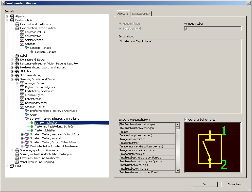

Hallo Bernd,
erstmal danke für Deine Antwort!
Kannst Du mir auch sagen, ob und wie ich einen neuen Schaltertyp (z.B. Schliesser mechanisch) erstellen kann? (siehe Bild)
Beiträge: 15740
Professional
2.7.x
Expertenmenü :)
erstellt am: 25. Sep. 2006 11:03    Editieren oder löschen Sie diesen Beitrag!  <-- editieren / zitieren -->   Antwort mit Zitat in Fett Antwort mit kursivem Zitat    Unities abgeben: 1 Unity (wenig hilfreich, aber dennoch)2 Unities3 Unities4 Unities5 Unities6 Unities7 Unities8 Unities9 Unities10 Unities Nur für Whitecrowe 10 Unities + Antwort hilfreich
Das geht nur über den Symbolbau... ich bin am überlegen wie ich es am besten erkläre. Wenn es nicht ganz so dringend ist würde ich in den nächsten Tagen ein paar Seiten PDF dazu schreiben...
