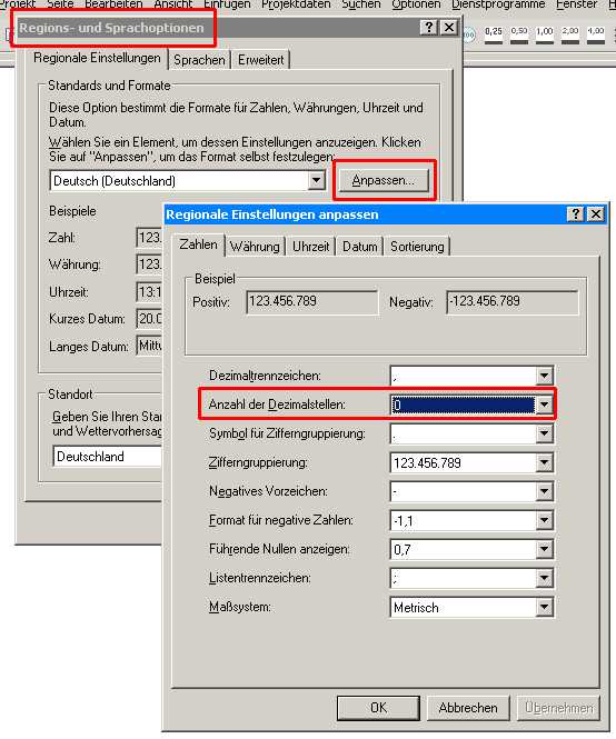

Hallo Kollegen,
ich würde mir gerne auf bestimmten Normblättern, den Maßstab aus den Seiteneigenschaften anzeigen lassen. Leider bekomme ich immer den Maßstab mit 2 Nachkommastellen angezeigt. Eine Suche nach dieser Einstellung war leider erfolglos. Könnte mir vielleicht jemand weiterhelfen?

Ja interessante Frage...    Sollte ohne Nachkommastellen angezeigt werden. Unabhängig davon wüßte ich jetzt keine Einstellung dafür...

irgendwie interessant,
verändere ich die Einstellung BENUTZER DARSTELLUNG  OBERFLÄCHE Aneigeeinheit Nachkommastelle auf 0 so wird mir in den Seiteneigenschaften das Raster statt mit 4,00 mm mit 4 mm anzegeigt, die Anzeige in Plotrahmen verändert sich nicht.

Zwecks der Anzeige Maßstab... lt. Eplan wird hier eine Systemeinstellung herangezogen. Ändere ich diese auf 0 Dezimalstellen (dann Rechner mal runter und wieder hoch) bekomme ich den Maßstab der Seite ohne Kommastellen auch in P8 angezeigt.
Leider allerdings dann immer auch wenn 1,25 eingetragen ist...
Eplan arbeitet aber an einer anderen Lösung...

Und wieder mal herzlichen Dank für die Info's.
Dann wirds wohl erstmal so gehen müssen.
