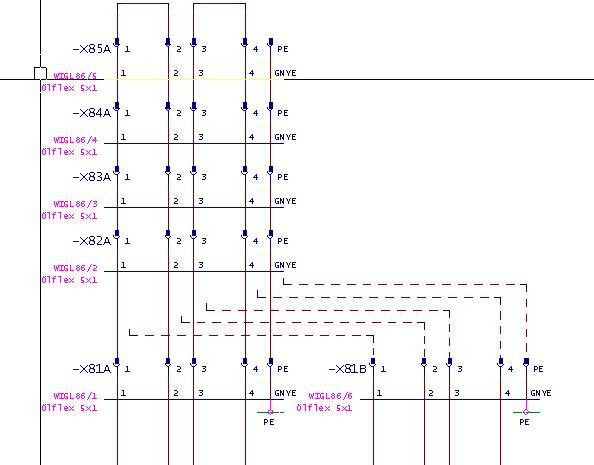

Hi Leute,
mir fehlt ne zündende Idee wie ich was zeichne
ich habe 2 Kästen mit je einem Hartingsockelgehäuse
jetzt gibt es in der Anlage ein portables Bedienelement, was mal in den einen, mal in den anderen gesteckt werden kann.
hmmmmmm, kopfkratz, wie deute ich am besten die Verbindung an ???
Habt Ihr da ne krative Idee ?
Gruss Susi

Nö nicht wirklich... ich habe es (in E5) mal so (siehe Bildchen) gemacht... bin auch noch am suchen nach einer besseren Lösung...

ja dass ist garnicht schlecht ...
kopfkratz und grübel weiter

Hallo Susi,
da hast aber ein heikles Thema angepackt.
Ich habe in unserer Maschine einen Handstecker, der auf 2 verschiedenen Plätzen gesteckt werden kann, natürlich nicht gleichzeitig, und wenn dieser nicht steckt, muss ein Dummystecker gesteckt sein, damit die Not-Aus Schleife geschlossen wird.
Dies musste ich auf mehrere Seiten packen und habe auch noch keine tolle Idee gehabt, wie ich diese auch Querverwiesen bekomme, da sie unterschiedliche BMK's haben.
Wenn Du möchtest, kann ich dir diese Seiten mal mailen.
