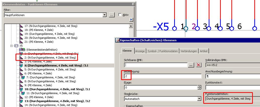

So ich habe das jetzt mal probiert...
Eine Klemmenleiste erzeugt, jeweils eine normale, eine N und eine PE-Klemme. Alle korrekt mit Funktionsdefinition angelegt aber nichtplatziert im Klemmennavi... Diese Leiste inkl. der Klemmen habe ich mit Typ erzeugen als Bauteil (eine Leistendefinition zzgl. der 21 Klemmen) in der Artikelverwaltung angelegt bzw. von P8 anlegen lassen...
Nun eine neue Klemmenleistendefinition erzeugt, diese die eben erzeugte Schablone zugewiesen. Jetzt hat P8 die 21 Klemmen mit den richtigen Funktionsdefinitionen der neuen Klemmenleiste(ndefinition) zugeordnet. Klappt...
Der andere Fall, also das drüberbügeln über schon vorhandene Klemmen mit einer fertigen Klemmenfunktionsschablone ändert mir die Funktionsschablonen im Klemmennavi, aber, der schon im Plan vorhandenen Klemmen auch nicht... mal sehen was Eplan sagt...
Bildchen hier... damit wir vom gleichen reden...

sorry bernd, aber davon rede ich nicht.
kannst du den Schablonen in deinem bildchen via mehrfachbearbeitung ein symbol zuweisen oder andere Eigenschaften mehrfach ändern
was ist mit der angelegten stegbrückenbildung, wird die beibahalten wenn die funktion nicht platziert ist ?

...kannst du den Schablonen in deinem bildchen via mehrfachbearbeitung ein symbol zuweisen oder andere Eigenschaften mehrfach ändern...
Das kann ich... und P8 macht es auch...
...was ist mit der angelegten stegbrückenbildung, wird die beibahalten wenn die funktion nicht platziert ist ?...
Das habe ich noch nicht probiert...
