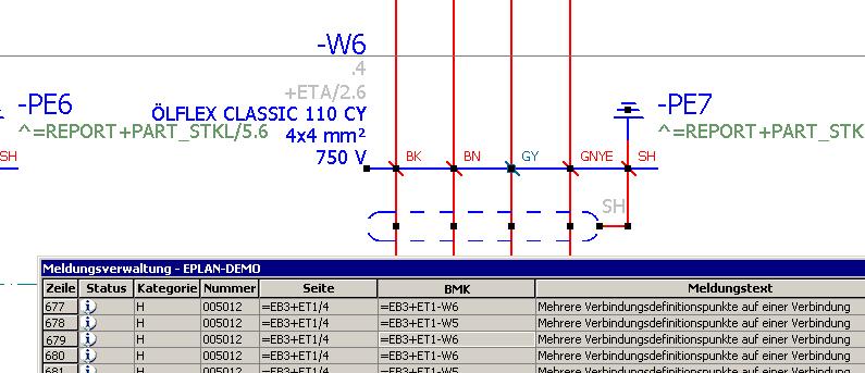

Hallo Zusammen,
ich hab ein Problem mit Abschirmungen
Ich bekomme grundsätzlich die Fehlermeldung Mehrere Verbindungspunkte auf einer Verbindung
es ist egal, ob ich ein oder beidseitig auflege, jedes Geschirmte Kabel will nicht ewirklich, muss also was Grundlegendes sein
Gruss Susi

Nun es sitzen Verbindungsdefinitionen des Kabels und der Abschirmung auf einer Verbindung... für eine mußt Du Dich entscheiden...

na ja, die Dinger werden von System automatisch einegfügt, wie in 5, ist in der Demo auch so, ohne Fehlermeldung

Ich bekomme in der Demo auch Hinweise (H005012) zwecks mehreren Verbindungsdefinitionspunkten auf einer Verbindung...

komich - kopfkratz
kann mich erinnern dass das aber die vorgehensweise war die gezeigt wurde auf der Schulung
Hab die EP`s gelöscht und gut war, glaube aber nicht dass das kein Bug ist, in E5 hat man die Punkte nur rausgenommen, wenn`das ein Schrankinterner Schirm war
