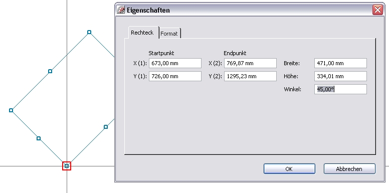

Nachmals hi,
weiß einer ob es möglich ist im Drehmodus eine Gradzahl einzugeben ???
Gruss Susi

Hallo Susi,
habe das Rechteck über Winkel gedreht ->

Richtig Gerhard... aber bei gruppierten Elementen (und ich denke Susi meint diese) klappt diese Vorgehensweise leider so nicht...

Moin Moin,
Bernd versteht mich
tschuldigung für diese unpräzise Angabe
es handelt sich tatsächlich um gruppierte Elemente, daher auch der Drehmodus, ansonsten ist das mit der Gradangebe schon ne feine Sache.
Ich vermisse auch ein wenig die Möglichkeit des Spiegelns, um z.B. die Seitenansicht zu drehen ( bei unsymetrischen Aufbau )

Hallo Susi,
Wenn Du gruppierte Elemente markierst und dann den drehpunkt definierst, dann kannst Du auf den Menu Punkt "Option" und dann "Relative Coordinate Input..."(4ter Menu von oben) selektieren dann kannst Du dort Deinen gewuenschten Drehwinkel angeben.
Et voila!
