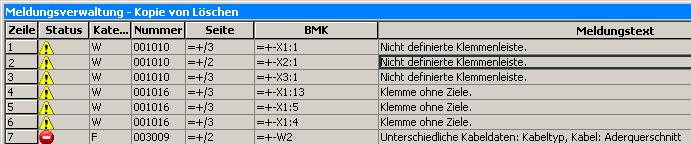

Mal eine Info für die die es noch nicht wissen. Die übliche Ansicht auf zum Beispiel die Meldungsverwaltung sieht so aus:

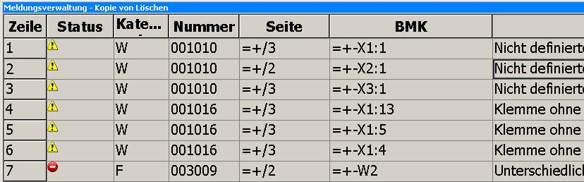

Klicke ich nun mit der Maus in die Tabelle, halte jetzt die STRG-Taste gedrückt und drehe das Scrollrad der Maus wird die Schriftgröße verändert und man kann es wesentlich besser lesen:
Klappt mit einer Vielzahl von solchen Tabellen und auch mit E5...

Hallo Bernd,
Jetzt weiss ich, warum ich die Fehlermeldungen im Meldungsfenster selten richtig interpretieren konnte.
  Ich konnte sie nicht lesen!
Danke für den Tip 10u's
