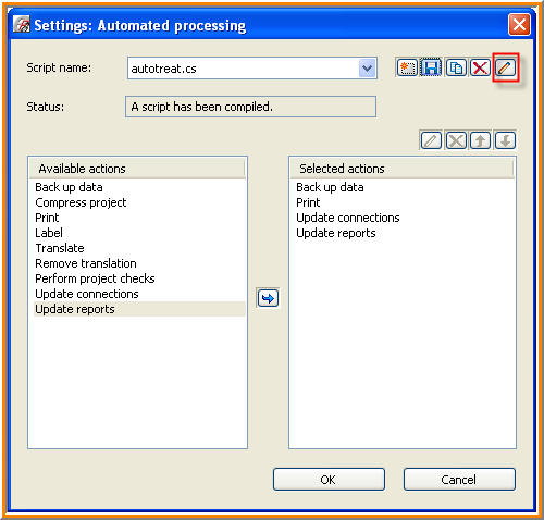

Hi an Alle,
wie sieht denn das aus mit den Scripts in Eplan P8, was kann man alles automatisieren und gbt es eine überischt/einführung dür dieses thema??

schon mal in der Online-Hilfe zum Thema Scripte geblättert? Das sind erst einmal die Informationen die wir alle haben...

Laut Aussage der EPLAN Hotline gibts es momentan keine Dokumentation zur Automatisierung mit C#/VB scripten.
Angaben über einen ungefähren Termin konnte mir auch niemand machen...

es gibt die Moeglichkeit in P8 Projekt automatisierung zur erzeugen wie backup, report akualisieren, usw... (3 Menuepunkt unter "Utilities" sorry, ich habe die englische Version am laufen).
Wenn mann dort auf den Stift klickt(siehe Screenshot), dann bekommt mann einen Text editor mit der Synthax fuer einen Script. Man kann es speichern, aendern und weiter benutzen....

gibts denn schon nähere Infos was man alles automatisieren kann mit diesen Skripten?

nun ja. Diese Aktionen eben...:
