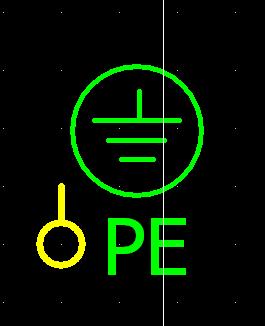

Hallo Zusammen,
Wie zeichnet ihr eigentlich in P8 die PE-Anbindung auf die PE-Klemme.
mit dem klassischen Weg Geräteklemme bekomme ich Fehlermeldung
- Anschlußbez. doppelt - will die aber eigentlich nicht durchnummerieren

erstellt am: 21. Aug. 2006 11:11    Editieren oder löschen Sie diesen Beitrag!  <-- editieren / zitieren -->   Antwort mit Zitat in Fett Antwort mit kursivem Zitat    Unities abgeben: 1 Unity (wenig hilfreich, aber dennoch)2 Unities3 Unities4 Unities5 Unities6 Unities7 Unities8 Unities9 Unities10 Unities Nur für susi 7 10 Unities + Antwort hilfreich
Ich nehme dazu nicht den Geräteanschluß sondern den Potenzialanschluß... dazu legst Du noch mit der Eigenschaft 31006 Potenzialtyp den Typ fest, hier also PE und einen bestimmten Linientyp wenn gewünscht. Der zieht dann alle Verbindungen damit durch...

erstellt am: 21. Aug. 2006 11:30    Editieren oder löschen Sie diesen Beitrag!  <-- editieren / zitieren -->   Antwort mit Zitat in Fett Antwort mit kursivem Zitat    Unities abgeben: 1 Unity (wenig hilfreich, aber dennoch)2 Unities3 Unities4 Unities5 Unities6 Unities7 Unities8 Unities9 Unities10 Unities
ja, das war auch die 1. Variante
sah wie folgt aus und hatte die Fehlermeldung "P005028" mehrere Potentaildefinitionen auf einem Potential

Hallo Susi,
als erstes würde ich den Potentialtypen von Neutral auf PE setzen.
Dann gibt es doch auch irgendwo die Einstellung, dass er mehrfach verwendet werden kann, oder irre ich mich da ?

erstellt am: 21. Aug. 2006 12:07    Editieren oder löschen Sie diesen Beitrag!  <-- editieren / zitieren -->   Antwort mit Zitat in Fett Antwort mit kursivem Zitat    Unities abgeben: 1 Unity (wenig hilfreich, aber dennoch)2 Unities3 Unities4 Unities5 Unities6 Unities7 Unities8 Unities9 Unities10 Unities
Hallo Horst,
ja das leben kan so einfach sein, wenn man es sich nicht selber schwer macht  .... oder auch nicht, hatte vergessen die verbindungen zu aktualisieren
habe jetzt wieder die Fehlermeldung mehrere Potentialdefinitionen auf einem Potential

Hallo Susi,
einfach im Demoprojekt EPLAN-DEMO nachschauen.
Die Lösung sind "Sammelschienen".

Hallo Wopf,
Das wollte ich Susi auch schon schreiben. Leider ist diese Lösung auch noch nicht perfekt.
Susi hatte in ihrem Beispiel keine Anschlussbezeichnung verwendet. Wird dies bei Sammelschienen gemacht erscheint immer "PE:" bzw. "N:". Laut Hilfe dürfen Sammelschienen ohne Anschlussbezeichnung verwendet werden aber es wird trotzdem bei einem Prüflauf die Meldung "Funktion ohne Anschlussbezeichnung" ausgegeben. Ist noch ein BUG im Prüflauf (Denke ich). Und zu guter letzt wird bei dem Prüflauf "offline" auch noch die Meldung "falscher Kennbuchstabe" ausgegeben. Diese würde ich allerdings sowieso in einem eigenem Schema abschalten.

Hallo Wopf,
gibt es eine Funtion mit der ich Potentailanschlüsse gegen Schammelschienenanschlüsse tauschen kann ?

Original erstellt von Holger_K:
...Wird dies bei Sammelschienen gemacht erscheint immer "PE:" bzw. "N:"....
Hallo Holger,
nehme doch mal als Anzeige nur das sichtbare BMK (20010) herein und setze die Eigenschaft 20036 auf unsichtbar...

ja, ich denke dass mach ich wie Bernd
das ich jetzt anschlußnummern vergeben muss ist zwar nicht schon, aber ich mache das aus dem Betriebsmittelnavigator - PE anwählen, tabellarisch bearbeiten und die Anschlußnummer stinkefaul aus Excel reinkopieren.
schade, bei importierten projekten wird das ne menge nacharbeit

Hi Bernd,
Immer diese Eigenschaften. Aber wirklich gute Lösung. Das mit der Meldung "fehlende Anschlussbezeichnung" wird ja hoffentlich mit dem SP behoben werden.
Muss mir jetzt nur ein Symbolmakro anlegen.
