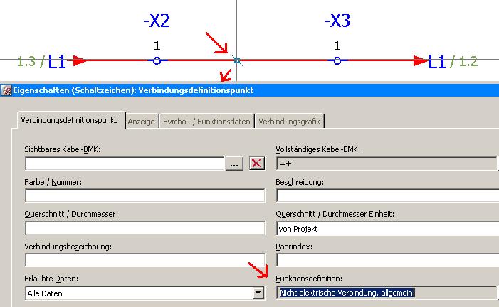

Guten Morgen zusammen,
ich hab da mal so ne generelle Sache.
Um saubere Stegbrückenbildung im Klemmenplan zu bekommen habe ich diese von automatisch auf Anfang - Mitte - Ende gesetzt.
Bedingt dadurch bekomme ich jetzt zuviele Ziele gemeldet, da das System sowohl die gezeichnete Verbindung verfolgt, wie auch die Händische.
Wie händelt Ihr sowas.
Ich bin am überlegen ob ich jetzt die gezeichnete Anbindung auf intern setze - wenn ich herausfinde wie das geht.
Manuelles Eingreifen war vor allem nötig, da es sich um Mehrstockklemmen handelt, die teilweise nicht gezeichnet habe sondern als nicht platzierte Funktion nutze
Gruss Susi

Ok... zu den Verbindungen etwas... Du kannst Verbindungen beeinflussen in dem Du auf die zu ändernde Verbindung einen Verbindungsdefinitionspunkt setzt. Das Symbol ist jetzt Standard Eplan kann man ja beliebig ändern bzw. gibt es auch unsichtbar (CDPNG)...
Diesem Verbindungsdefinitionspunkt (was für ein Wort   ) gibst Du jetzt eine entsprechende Funktionsdefinition die Deinen Anforderungen am nahesten kommt... bzw. kannst Du in der Funktionslogik auch noch ein wenig beeinflussen...

das hilft auch nicht
hier mal die details. Dadurch dass ich die Stegbrückenbildung auf manuell gestellt habe habe ich das Ziel 3.1 2x.
Fällt mir irgendwie nix zu ein.....
Gruss Susi

Hallo Susi,
ich vermute das Du eine nicht platzierte verbindung hast die eine Verbindung zwischen Intern und Extern erstellt.
Oeffne mal den Verbindungs navigator und suche nach der Klemme. Dort wird diese Verbindung sein. Die kannst Du dann einfach loeschen.

Hi Sean,
ich habe ja uach nicht platzierte klemmen und anscheinend ist es ein problem dass das System bei der manuellen brückenvergabe diese grundsätzlich nach intern setzt, ich aber verbindungstechnisch manchmal nicht anders zeichnen kann so dass die gezeichnete Stegbrücke iegentlich extern wäre
ich suche ne möglichkeit die gezeichneten Verbindungen nicht auszuwerten
Gruss Susi
