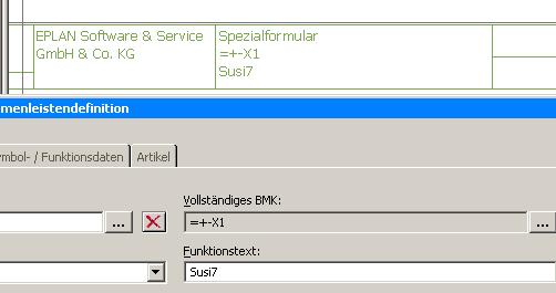

Hallo Zusammen,
weiß jemand wie ich P8 dazu bekommen in guter alter E5 Manier die Seitenbenennung des Klemmenplans aus a. Leistenbezeichnung und b. Text der Definition zusammenzusetzten ?
Gruss Susi

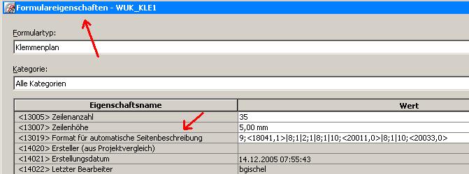

Trage mal diesen String für die Seitenbenennung im Formular ein und gebe die Klemmenpläne aus:
9;<18041,1>|2;1|8;1|10;<20011,0>|8;1|10;<20033,0>

Funktioniert bei mir leider nicht und verstehe ich auch nicht wirklich:
18041,1 - Zusatzfeld 1 - ist bei mir nicht belegt, was hast Du da eingetragen?
Name des Kopfobjektes - sollte die Klemmleistenbezeichnung sein ( die bekomme ich auch )
Weitere EG des Kopfobj. - 20011,0 - Funktionstext ( welcher ) kein ergebnis, in meiner Klemmleistendefinition steht aber ein Funktionstext
Weitere EG des Kopfobj. - 20033 - Ausgabegruppe ( häääää ??? )
HELP !
Gruss Susi

Ja... klappt ganz fein bei mir... hast Du das Formular auch mit den Projektstammdaten abgeglichen? Ich frag nur so... denn das wird wohl am häufigsten am Anfang vergessen nach Änderungen im Formularbau...
Die 18041 ist eines der Zusatzfelder des Formulares. Da habe ich Informationen (hier jetzt zum Test den Text Spezialformular) drin stehen. Mußt Du nicht haben. Kann man entfernen. Ebenso die 20033 Ausgabebaugruppe (wird in der Klemmenleistendefinition festgelegt). Kann im Normalfall auch entfallen...
Also bitte noch einmal kontrollieren ob das Formular auch nach der Änderung mit den Projektstammdaten abgeglichen worden ist. Dazu den Punkt Dienstprogramme - Stammdaten - Aktuelles Projekt aktualisieren aufrufen... dann die Auswertungen einmal aktualisieren...

guckst Du 1. sage ich automatische leistenbeschreibung gibt er mir nur den leistennamen - sage ich es nicht macht es den Eintrag den Du in 1 siehste 2 netter Weise als seitenbenennung

Nicht da eintragen... das klappt nicht... im Formularbau bitte ändern... Dienstprogramme - Stammdaten - Formular - öffnen... und dann das entsprechende Formular wählen und hier die Seiteneigenschaften aufrufen und dann die Eigenschaft 13019 ändern...

nein, Bernd, hab ich doch.
der Eintrag ist noch von nem Verzweifelten Versuch

Ach so...    also mal jetzt anders...
Ich hänge hier ein Formular rein... bitte probiere es mal damit (über wiederherstellen Formular zurücksichern)... das gibt es doch nicht. Wenn es bei mir klappt muß es auch bei Dir funktionieren...
Endung .txt bitte entfernen

susi7.zw4.txt
na ja, immerhin gibt er mir bei deinem Formular den text aus ZF1 und den leistennamen - nix Funktionstext
Hier hast Du mal mein Formular
Gruss Susi

erstellt am: 16. Aug. 2006 13:26    Editieren oder löschen Sie diesen Beitrag!  <-- editieren / zitieren -->   Antwort mit Zitat in Fett Antwort mit kursivem Zitat    Unities abgeben: 1 Unity (wenig hilfreich, aber dennoch)2 Unities3 Unities4 Unities5 Unities6 Unities7 Unities8 Unities9 Unities10 Unities
na klar,
habe mir jetzt das Formular so umgestrickt dass es mit als Trennzeichen Klemmenplan sagt und dann die Klemmleistenbezeichnung, wenigstens etwas. Den Funktionstext rückt es nicht raus, obwohl das innerhalb der Formulares im Bereich Leiste funktioniert
