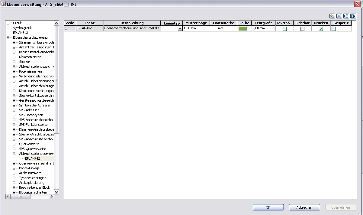

ich suche das Häkchen um den Querverweis an der Abruchstelle nicht anzuzeigen und finde es nicht. Kann mir da jemand helfen??

gibt es meines Wissens nach nicht (mehr). Es gibt jetzt andere (bessere) Möglichkeiten.
Du legst den Querverweis für die Abbruchstellen auf eine separate (neue) Ebene. Diese kannst Du einfach ausblenden wenn nicht gebraucht. Oder Du markierst alle Abbruchstellen im Abbruchstellen-Navi und setzt die Eigenschaft 24300 Querverweise (konfigurierbar) für die Abbruchstellen auf unsichtbar mit einem Klick...

wie geht denn dass mit der neuen Ebene ?

Ebenenverwaltung starten     Gewünschten Ebenenknoten auswählen... Rechtsklick im rechten Feld und neue Ebene auswählen... gewünschte Einstellungen machen... fertig...
Aber Achtung... gilt immer alles projektbezogen!

Habe doch noch das Häkchen gefunden ->

Ja genau... der einfachste Weg... jetzt frage ich mich warum ich im Büro die Eigenschaft nicht habe... *GrübelGrübel*...
