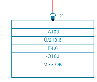

@Farinin
der Querverweis klappt auch, wenn die SPS-Adresse nicht zusammenpasst. Identifizierend ist das Karten-BMK samt Anschlußnummer. Hintergrund: Was tun wenn mehrer SPSen mit
gleicher E/A-Adresse vorkommen (also z.B. 2x E0.0).
E5 kann das nicht verarbeiten, P8 schon --> ANSCHLUSS
Generell zeichne ich auch nicht mehr das zusammengestzte Symbol
aus Stecker und SPS-Anschluss sondern wie susi schon beschrieben.
(siehe Bilder)
Willst Du die Adresse eines verteilten Anschlusses (z.B. allpolig
funktional dargestellt und auf einer SPS-Übersichtsdartstellung),
markiere per Rechtsklick den betroffenen Anschluss und wähle
'Eigenschaften (Betriebsmittel)'. Alle dann durchgeführten Änderungen
werden auf alle Darstellungen übernommen.
Beim Abgleichen der Texte hilft dir die Funktion
'Dienstprogramme' -> 'Abgleich' -> ...

Hallo Zusammen,
also ich finde das mit den Pin`s gar nicht so verkehrt, zumindest von Hardwareseite betrachtet.
Das ist die Information die sich nicht ändert, der Draht bleibt auch dann an meiner Pin-Nummer wenn der Softi die Adressen mal wieder umschmeißt !
Hab zwar anfangs auch erstmal gesagt das das blöd ist, aber mittlerweile find ich das so was von richtig.
Das Praktische beim Abbuchen aus dem Navigator ist auch das Du, wie in meinem superbillig dargestelltem Beispiel, halt das ganze Byte makierst und durch gehaltene Maustaste auf einmal absetzen kann.
Er erkennt die mögliche Autoconnection und platziert den SPS-Anschluß.
Möchtest Du aber klassisch, wie in den Siemensmakros Byteweise arbeiten, dann fürge dein Makro ein und nutze den Eigenschaften-Betriebsmittel Weg mit Abgleich. Geht hervorragend, denn  es ist nicht mehr die unterschiedliche Adresse die hier stört !!!
