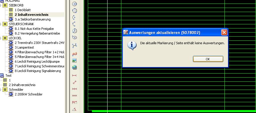

ich suche eine Funktion, die das Erstellen oder Aktualisieren von einem Inhaltsverzeichnis innerhalb eines Projektes Ortskennzeichen übergreifend realisieren kann.
Kenn diese Funktion aus P5.7. Habe sie aber unter P8 nicht in diese Einfachheit gefunden. Also das Erstellen einer neuen Seite (Seitentyp Inhaltverzeichnis) in dem sich dann alle enthaltenden Seiten automatisch in die entsprechenen Spalten eintragen.
Ich kann mir nicht vorstellen, das diese Funktion deaktiviert ist.
Konkret wurde das Projekt in Eplan 5.5 erstellt und mittels Datenübernahme in P8 integriert. Nun sind neue Seiten mit entstanden und diese werden nicht im Inhaltverzeichnis automatisch angezeigt.
Offensichtlich fehlt irgendwo die richtige Einstellung. In der Hilfe habe ich noch nichts dazu gefunden.
Vielleicht habe Ihr ne Idee?

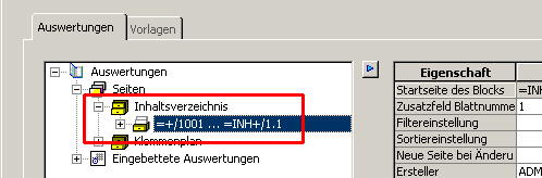

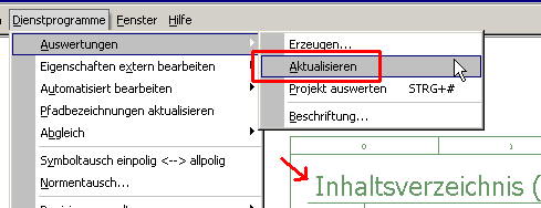

Hallo Sven,
öffne mal eine Seite des Inhaltsverzeichnisses. Jetzt die Funktion Dienstprogramme Auswertungen Aktualisieren aufrufen. P8 aktualisiert das Inhaltsverzeichnis...
Da gibt es u. a. auch einen Parameter dafür das die Auswertungen automatisch aktualisiert werden sobald man auf diese wechselt...

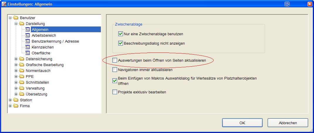

Der Parameter ist unter Optionen->Einstellungen wie in beigefügtem Bild zu finden.
Im Netzwerkbetrieb kann es zu einem kleinen Päuschen kommen beim Durchblättern der Seiten. Der eine mag's, der andre nicht...

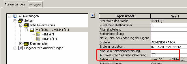

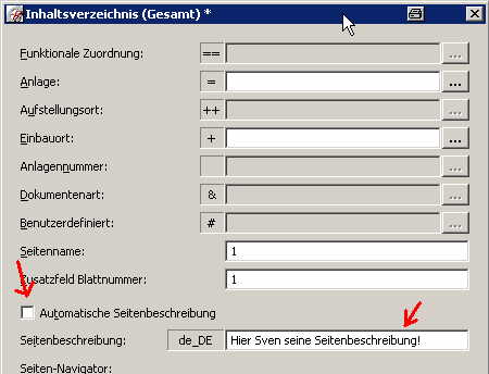

Warum verschwindet die Seitenbeschreibung, wenn ich Auswertungen aktualisiere? Ich kann diese dann nachträglich wieder eingeben, aber das ist ja bestimmt nicht Sinn der Sache. Das Inhaltsverzeichnis habe ich mittels Dienstprogramme Auswertungen erzeugen erstellt.
Gruß Sven
Wer lesen kann ist klar im Vorteil!
Beiträge: 15740
Professional
2.7.x
Expertenmenü :)
erstellt am: 15. Jul. 2006 16:55    Editieren oder löschen Sie diesen Beitrag!  <-- editieren / zitieren -->   Antwort mit Zitat in Fett Antwort mit kursivem Zitat    Unities abgeben: 1 Unity (wenig hilfreich, aber dennoch)2 Unities3 Unities4 Unities5 Unities6 Unities7 Unities8 Unities9 Unities10 Unities Nur für Sven159357 10 Unities + Antwort hilfreich
Hast Du die automatische Seitenbeschreibung (Dienstprogramme Auswertungen) aktiviert? Wenn ja holt sich P8 dann die Seitenbeschreibung automatisch aus dem Formular... da müßte dann das Häkchen weg...
In der Registerkarte Auswertungen (Dienstprogramme Auswertungen) sollte ja schon das Inhaltsverzeichnis als Eintrag auftauchen. Hier auch mal das Häkchen entfernen...

Jo da war der Fehler, hatte einen Konflik ausgelöst :-(
ich danke Dir...
