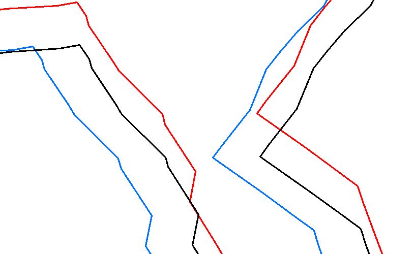

ich bin auf ein Problem mit Civil3D gestoßen und konnte diesbezüglich im Internet noch keine Lösung finden. Vielleicht kann mir ja hier geholfen werden.
Problem ist folgendes:
In der Firma arbeiten wir viel mit digitalen Höhenmodellen, welche sowohl in Civil3D als auch im GIS (ESRI ArcMap) bearbeitet werden.
Das GIs wird u.a. dazu verwendet, Höhenmodelle in ein für Civil3D lesbares Format zu konvertieren.
Es hat sich nun herausgestellt, dass die Lage bei demselben Höhenmodell im GIS und C3D nicht übereinstimmt.
Schlimmer noch - importiere ich das Höhenmodell auf zwei verschiedenen Rechnern ins C3D, stimmen selbst diese in der Lage nicht überein.
Um das zu veranschaulichen, habe ich im Anhang mal ein Bild beigefügt, welches die Lage derselben Höhenschichtenlinie aus 3 unterschiedlichen Quellen zeigt:
    schwarz: GIS
    rot: C3D - Rechner 1
    blau: C3D - Rechner 2

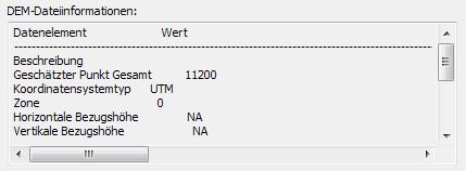

da das DGM aus dem ersten Beispiel tatstächlich in UTM projiziert war, habe ich den Test auch mit einem DGM im Gauss-Krüger durchgeführt - selbes Ergebnis.
Auch das ein/ausstellen vom Detailgenauigkeitsmodus, der Hardwarebeschleunigung und Koordinatensystem im Civil bringt keine Lösung.
Interessant: ein Test mit einem 3. Rechner bringt das identische Ergebnis wie Rechner 2 aus dem ersten Beitrag.
UND... lade ich ein ESRI Grid (*.adf) ins Civil auf Rechner 1, dann erhalte ich ebenso dasselbe Ergebnis wie Rechner 2.??!!
Egal auf welchem System, die Diskrepanz zwischen Civil und ESRI bleibt.

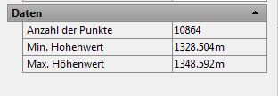

ASCII-Header:
ncols        1774
nrows        2935
xllcorner    621402.1362
yllcorner    5653702.0165
cellsize      1
NODATA_value  -9999

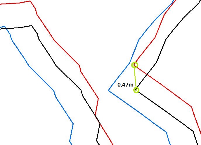

was ich mit ca. 0,5m meine:
ich importiere dasselbe DGM 1x ins GIS und 1x ins Civil. Um die Lage zu überprüfen, erstelle ich mir in beiden Programmen aus den jeweiligen DGMs Isolinien.
Hier hat sich herausgestellt, dass Isolinien aus GIS und Civil um 0,47xxx m "versetzt" sind.
Nehme ich eine der Linien und verschiebe sie an den entsorechenden Eckpunkt der anderen Isolinie, passen beide perfekt zusammen. Ergo ist der Versatz im Projekt konstant.
Um meine möglicherweise konfuse Erklärung zu veranschaulichen lade ich anbei ein Bild hoch.

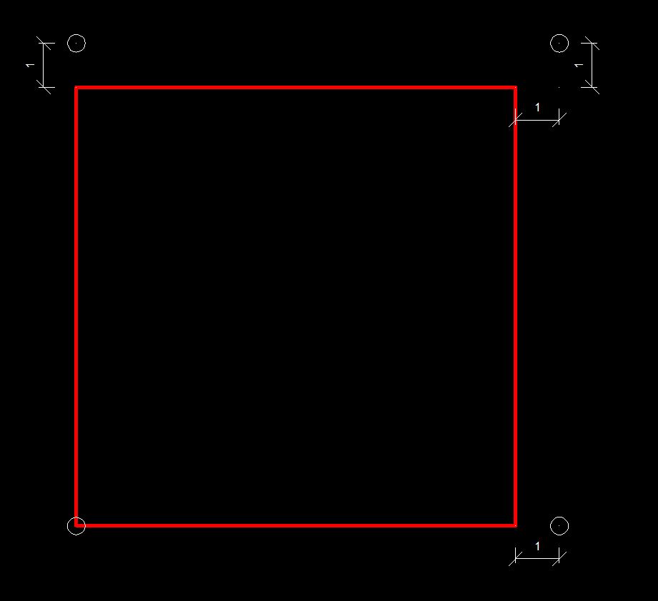

also der Hinweis mit den Koordinaten hat mich mal auf was gebracht. Hab was ausprobiert, zwar keine Lösung gefunden, aber vielleicht hilft das ja weiter:
im ASCII-Header steht ja der Ursprung des DGMs (Ecke links unten) und die Anzahl der Spalten und der Reihen.
Aus dem folgenden ASCII-Header:
Original erstellt von dazzleD:
ncols         1774
nrows         2935
cellsize      1
NODATA_value  -9999
... müsste das DGM folgende Eck-Koordinaten haben (einfach die Ursprungskoordinate mit der Anzahl der Reihen/Spalten addieren, da 1m Auflösung):
Links unten:  X: 621402.1362; Y: 5653702.0165
Rechts unten: X: 623176.1362; Y: 5653702.0165
Links oben:  X: 621402.1362; Y: 5656637.0165
Rechts oben:  X: 623176.1362; Y: 5656637.0165
Ergebnis:
- im GIS passen die Koordinaten perfekt auf die Ecken des DGMs
- im Civil passt die Ursprungskoordinate (links unten). ABER: das DGM ist in der X- und Y-Koordinate jeweils um 1m "zu kurz". Hab das schematisch aufgezeichnet (siehe Bild im Anhang): der Rote Rahmen wäre das DGM, die Kreise die Koordinaten der Eckpunkte laut obiger Liste und entsprechend der Angaben im ASCII-Header. Die Bemaßung ist in Meter.
Ich denke es ist kein Zufall, dass der Fehler in jede Richtung genau 1m beträgt, wenn auch die Auflösung des DGMs 1m ist.
Wenn ich raten müsste, würde ich auf eine Systemvariable in Civil tippen, die falsch eingestellt ist. Hättet ihr dahingehend einen Tipp?

113x99 wären 11187 Punkte. Gehe ich in die DEM Eigenschaften, zeigt mir Civil die DEM-Dateiinformationen an. Der Wert für
Geschätzter Punkt Gesamt ist 11200.
Wenn ich im Modellbereich das DGM auswähle, dann besteht das DGM lt. Eigenschaftenfenster aus 10864 Punkten. Das stimmt weder mit den 11187 Punkten aus dem ASCII Header überein, noch mit 112x98 = 10976  -> Bilder im Anhang...

Aus dem Subset: geschätzter Punkt gesamt = 11200 ist ungefähr 11187 ...

habe grade beim testen herausgefunden, dass der Im- und Export von rasterbasierten DGM-Daten bspw: DEM in 2016 auch nicht richtig funktioniert:
Was habe ich gemacht:
1. mit _AeccSurfaceExportToDem ein UR-DGM als DEM-Datei exportiert im Rasterabstand 1m
2. mit _AeccSurfaceExportToDem ein UR-DGM als DEM-Datei exportiert im Rasterabstand 2m
3. Beide DEM-Dateien wieder eingelesen
Ergebnis ist eine Verschiebung um 0,5 m nach rechts und 0,5m nach oben
Es gibt scheinbar ein Problem bei der richtigen Interpretation des Einfügepunktes der Rasterdatei (Mitte Pixel oder doch links unten ).
Also ist hier schon noch Vorsicht geboten, wenns den so genau sein muss!
