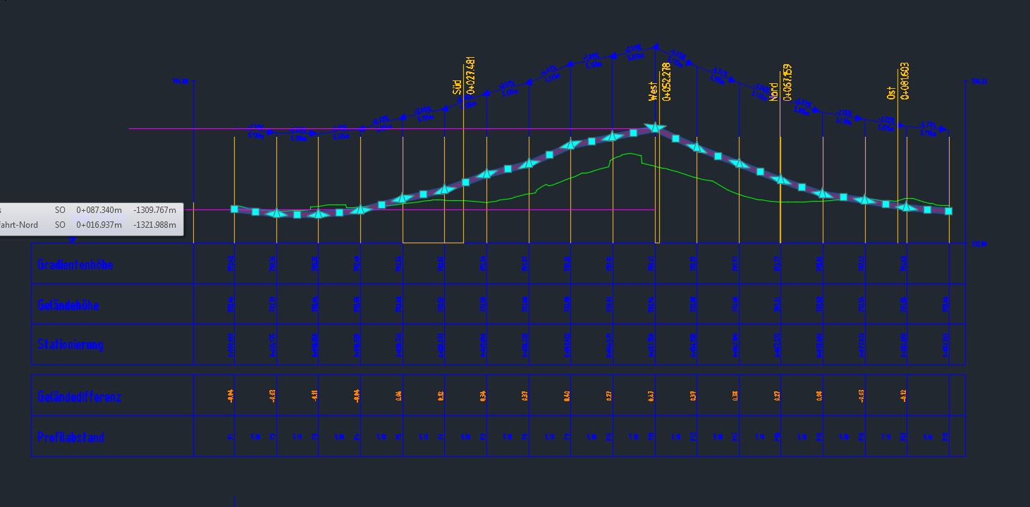

Hallo.
Meine Frage richtet sich primär an Straßenbau-Planer, die Erfahrung mit Kreisverkehren haben. Mein Prblem ist aktell erst mal kein Civil 3D Problem. Da mir jedoch ein Civil-Tool, welches die Berechnung automatisiert fehlt, hoffe ich trotzdem an der richtigen Stelle zu sein.
Ich habe einen Kreisverkehr in der Lage konstruiert. Bisher liegen mir die Achsen der vier Zufahrten, wie eine Kreisachse für den Ausssenkreis vor. Da dies mein erster zu planender Kreisverkehr ist, habe ich nun Probleme bei der Konstruktion der Gradiente des Aussenkreis.
Die Gradiente der Kreisachse hab ich in Segmente mit ca. 5 m Länge eingeteilt. Wie berechne ich nun die Steigungen, dass eine "saubere" Sinuskurve entsteht? In dem Screenshot ist die Gradiente erst von Hand gezeichnet.
Danke für Tipps.

Hallo Ines,
im anderen Thread hast Du etwas zum "schiefen" KV geschrieben. Ist er schief oder sieht er aus wie ein Spitz-Hut?
Vielleicht kommst Du mit einem temoporären DGM weiter: eine schiefe rechteckige Ebene mit 3 Elementkanten ist relativ einfach erstellt. Daraus lässt Du Dir einen Längsschnitt der Außenringachse von C3d erstellen. Wenn die Höhen schon passen, kannst Du auch mit diesem temp. Längsschnitt die Straße basteln, oder Du "malst" diesen Längsschnitt mit den Tools ab. Ich würde die Sinuskurve nicht mit geraden Abschnitten annähern. Versuch mal die parabolischen Ausrundungen, die kommen IMHO am nahesten. Sinus- oder hyperbolische Funktionen werden AFAIK nicht unterstützt.
HTH

Die Vorgehensweise mit einem temporären DGM habe ich auch bereits eingesetzt. Ich denke damit kommt man am schnellsten zum Ziel (ohne Zusatz-Software).
Ich habe beim letzten KV (Vorplanung) ein DGM aus geneigtem Innen und Außenring erstellt. So geneigt, dass der Außenring nahe an den Gradienten der anzuschließenden Arme der Hauptachse liegt. Evtl. kannst du ja auch einen nicht geneigten KV planen und die Knotenpunktarme lassen sich höhenmäßig anpassen. Das ist von Fall zu Fall verschieden.

Danke für die Antworten. Ja, der Kreisverkehr liegt räumlich geneigt in der Ebene.
Die Funktionsweise mit dem Hilfs-DGM funktioniert so weit und ich habe nun eine Gradiente, mit der ich weiter arbeiten kann.
Mich würde es trotzdem interessieren, wie so eine Gradiente klassisch zu berechnen ist.

Hallo Inilini,
versuchs doch mal mit räumlicher Geometrie:
Ebene: x/a+y/b+z/c=1
Zylinder: x²/d²+y²/e²=1
gleichsetzen. a,b,c,d,e sind bekannt. Die Gleichung ist zunächst nicht geschlossen lösbar, also Abschnitte definieren und auflösen. Viel Spass!
