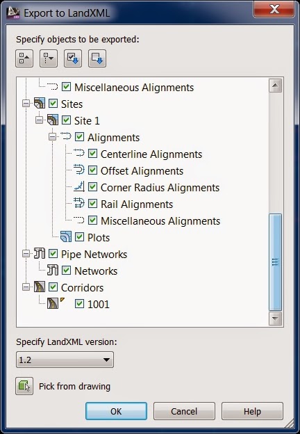

Dumm gefragt, warum kann man beim XML-Export einen Corridor auswählen, wird aber nicht exportiert ?!

ich vermute mal, dass in LandXML kein c3d-Corridor abgebildet werden kann.

Fraglich   warum sieht man dann überhaupt den Export in Erwägung... hat Autodesk nicht zu ende gedacht ?
Welche Möglichkeiten gibt es, um einen Corridor zu exportieren in XML, Alternative wäre featureLines zu exportieren. Den featureLineReport habe ich schon beäugt, fand ich wenig ansprechend, wobei mir da aber alles in eine ExcelTabelle exportiert werden kann(sprich vertexKoordinaten)

das geht deshalb nicht, weil der 3D-PK eine sehr komplexe Konstruktion ist, die aus vielen Achsen, Gradienten (und/oder Elementkanten und Polylinien) und Querschnitten bestehen kann.
Aus dem 3D-PK wird beim Export in LandXML ein DGM mit den verwendeten Achsen.

ich schließe mich in den meisten Punkten Symantec an,
Ein 3D-Profilkörper besteht aus Querschnitten welche mit Hilfe von Programmierungen (.NET) auf vorhandene DGM-Veränderungen dynamisch reagieren.
So eine dynamische Änderung kann scheinbar in einen XML-Export nicht oder nur schwer (vielleicht auch nicht gewollt ) umgesetzt werden.
Was aber definitiv exportiert wird ist eine statische Abbildung des Profilkörpers -> was man in der exportierten XML-Datei auch wiederfindet soweit man sie mit einem Editor öffnet und nach <CrossSects> durchsucht.
Beim Import wiederum schlampt Autodesk etwas und ignoriert einfach diese CrossSects, obwohl Diese zumindest als Linienzüge dargestellt werden könnten.
