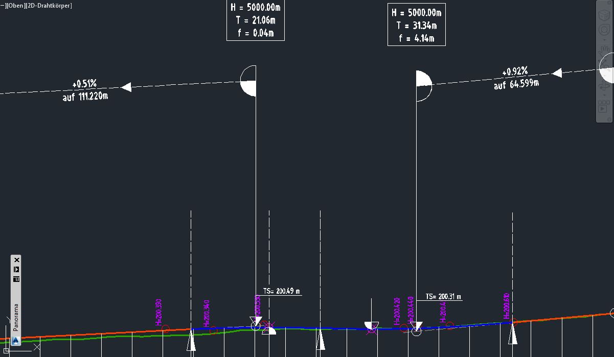

Hallo zusammen
Ich habe eine Gradiente im Höhenplan, welche ich u.a. mit dem Steigungsband beschrifte (Längsneigung, beschriftet über dem Höhenplan).
Nun beinhaltet diese Gradiente zwei gegensinnige Bögen, und genau dort ist das Steigungsband unterbrochen und nichts steht da, auch keine gestrichelte Linie.
Hat jemand eine Idee, wie ich diese Lücke schließe? Oder ist es für Civil 'unlogisch', eine Neigung zu ermitteln, wenn kein Stück Gerade zwischen den Bögen existiert?
Danke schon mal für Eure Hilfe....

Habe jetzt keinen Rechner zur Hand - ist alles OK wenn 0,01 m Geradenstück dazwischen ist?

Du hast Dir die Frage eigentlich selber beantwortet!
Es ist unlogisch an einem Bogen eine Neigung anschreiben zu wollen die Neigung bezieht sich immer auf eine angeschlossene Gerade, wobei für die Längenermittlung wieder der anteilige Bogen dazugerechnet wird.
Zwischen zwei gegensinnigen Bögen existiert zwar in bestimmten Fällen auch eine Tangente mit einer Neigung (wenn z.B. der Radius gleich ist) aber das kann Civil nicht händeln.

kurze Anmerkung: Solange es keinen Knick in der Gradiente gibt, existiert immer eine Tangente am Verbindungspunkt der Bögen.
Ich würde nicht lange suchen und das "von Hand" im Layout-Papierbereich einzeichnen.

ok, danke. Ich werde für diesen Fall dann einfach eine manuelle Ergänzung vornehmen. Es ist ja tatsächlich eine Bogen-Bogen-Konstruktion ohne Gerade dazwischen.
