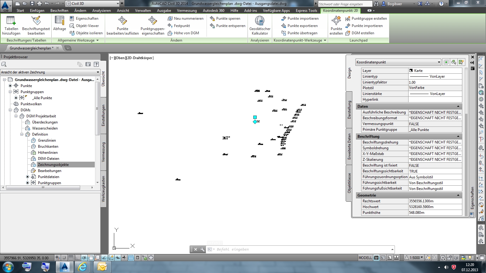

Hallo CAD-Community!
Ich bin neu hier im Forum und auch absoluter CIVIL 3D-Neuling, und habe mal die bisher geposteten Themen durchsucht, jedoch leider kein Thema gefunden, das mir beim Lösen meines Problems weiterhelfen konnte.
Deswegen habe ich jetzt ein neues Thema erstellt.
Übrigens auch die CIVIL 3D-Tutorials zur Erstellung eines DGM's konnten mir nicht weiterhelfen!

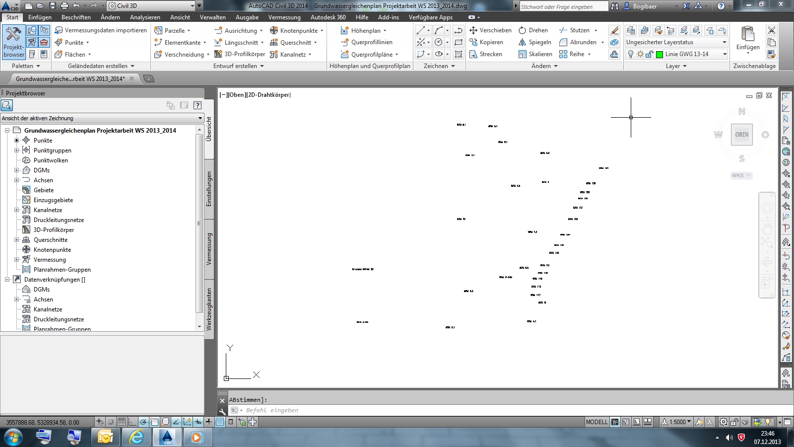

Es geht um folgendes:
Ich studiere Bauingenieurwesen, Vertiefungsrichtung Umwelt, Verkehr und Wasserwirtschaft.
In diesem Semester haben wir eine Projektarbeit zum Thema Trinkwasserqualitätsmanagement in einem bestimmten Gewinnungsgebiet zu bearbeiten.
Zu unseren Aufgaben gehört es u.a. einen Grundwassergleichenplan zu erstellen.
Vor Ort haben wir dazu die aktuellen Höhen der mit Gauß-Krüger Koordinaten bekannten Messstellen, gemessen.
Anschließend haben wir die gemessenen Höhen mit der Software AUTOCAD Architecture(Vers. 2014)den bereits in der .dwg-Datei eingetragenen Messstellen als z-Koordinate zugeordnet und anschließend abgespeichert.
Da wir bei der "händischen" Dreiecksvermaschung im ARCHITECTURE und dazugehörigen Interpolation via Microsoft Excel letztendlich recht ungenaue Ergebnisse erhielten, wollten wir mal AUTOCAD CIVIL 3D(Vers. 2014) ein DGM mit Hilfe der Punkte(x, y, z Koordinaten) mittels des DGM-Typs "Trianguliertes DGM" erstellen lassen.

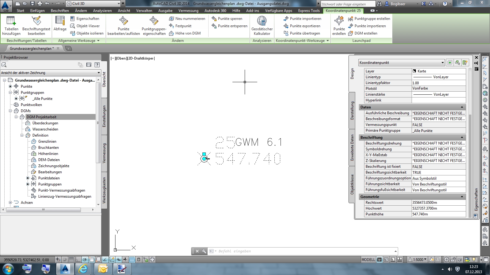

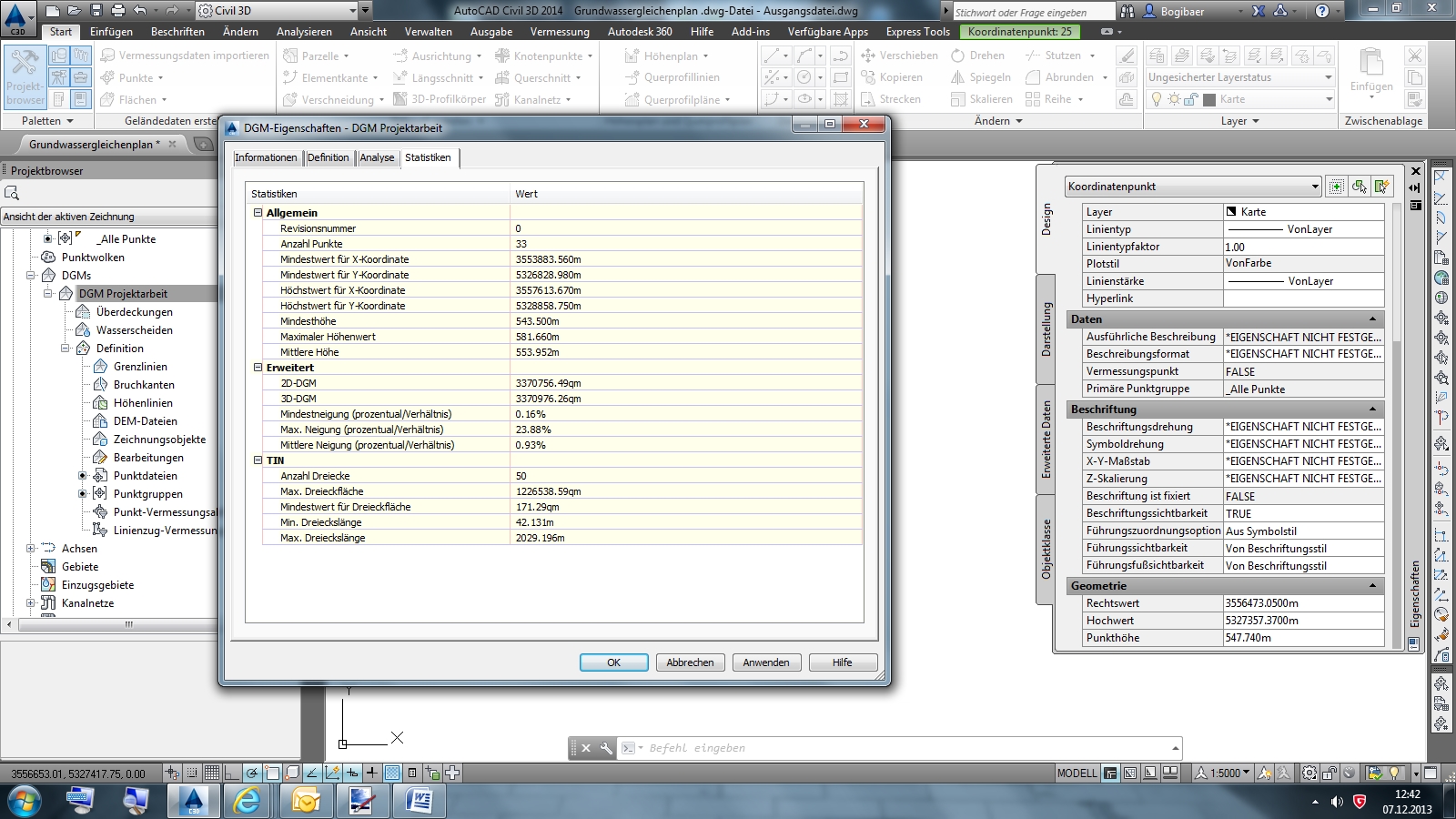

Jetzt als erstes eine Frage:

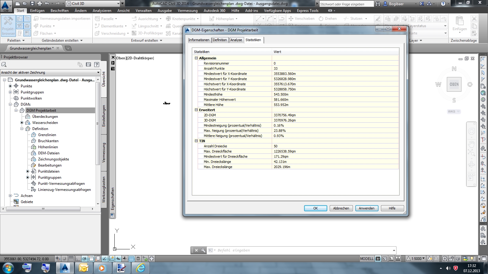

Ist es überhaupt möglich nur anhand der Punkte mit x, y, und z-Koordinaten ein trianguliertes DGM im CIVIL 3D erstellen zu lassen, oder bräuchten wir dazu noch weitere Daten?

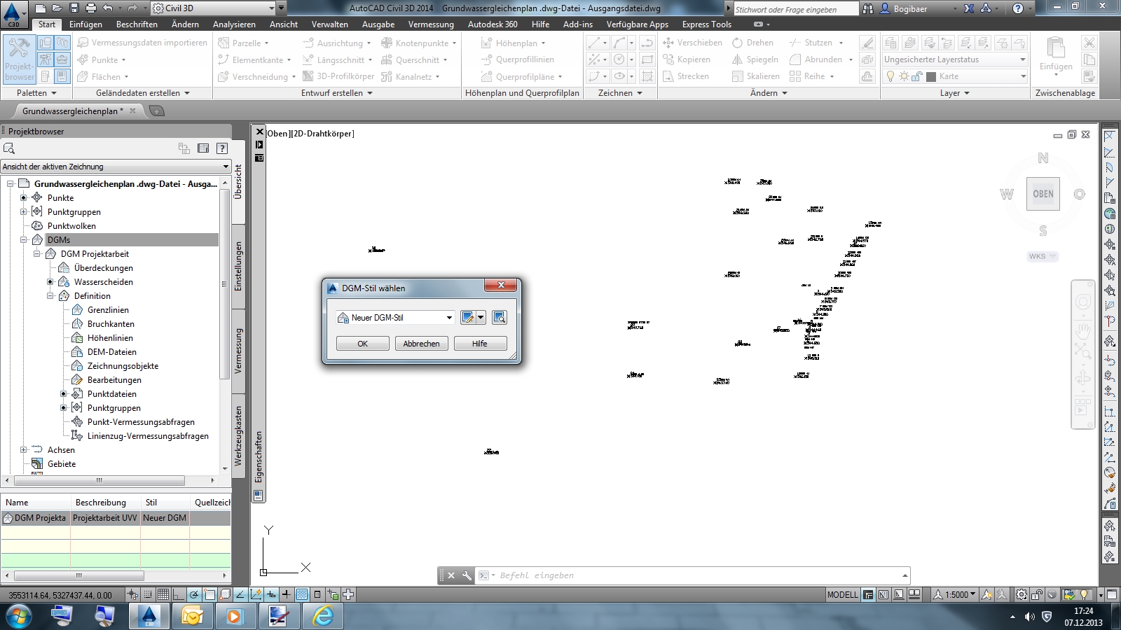

Bisher sind wir so vorgegangen, dass wir die .dwg-Datei mit den Punkten im CIVIL 3D geöffnet haben und wir diese dann über die Funktion "AutoCAD-Punkte umwandeln" unter der Registerkarte "Start" umgewandelt haben.
Danach haben wir ein DGM des Typs "trianguliertes DGM" erstellt, und im Projektbrowser unter "Punktgruppen" die 33 Punkte hinzugefügt. Unter "DGM-Eigenschaften"(siehe Anhang!) sehen wir sogar, dass die 33 Punkte mit dem DGM verknüpft sind, jedoch erhalten wir keine grafische Darstellung des DGM's.
Und wenn ich auf DGM "Zeichnungsobjekt" und dann auf hinzufügen gehe, sagt er mir, dass keine "Objekte" gefunden wurden, die ich hinzufügen könnte. Was bedeutet hier eigentlich "Objekt" bzw. wie kann ich meine 33 Punkte zum Typ "Objekt" machen?
Und weiter zur Hauptfrage:
Wie bekommen wir aus den 33 Punkt-Daten ein DGM-erstellt, mit den Grundwassergleichenlinien etc.?
Vielen Dank für eure Hilfe schon einmal vorab!
P.S.: Ich habe mal 3 Screenshots geuploadet!

Die grafische Darstellung des DGMs kann man ebenfalls in dem schon gezeigten DGM Eigenschaften Dialog einstellen.
Im linken  Register "Information" wählt man einen geeigneten DGM-Stil mit voreingestellten grafischen Eigenschaften (Dreiecke, Höhenlininen uvm.).
Sollte nur der Stil "Standard" zur Verfügung stehen, wurde keine geeignete Civil Vorlage verwendet.
Stile können aber auch nachträglich über IMPORTSTYLESANDSETTINGS aus eine geeigneten Civil Vorlage nachgeladen werden.

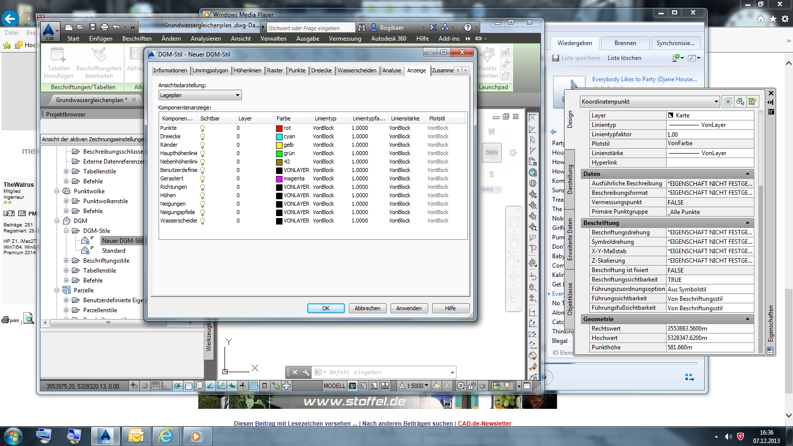

Anbei hab ich ein Screenshot mitgeschickt, auf dem man meine aktuellen Einstellungen für das DGM sehen kann.
Bin jetzt mal so vorgegangen wie Sie es beschrieben haben, und die ganzen Einzeloptionen angeschaltet und das sowohl für "Modell" als auch für "Lageplan".
Jedoch sehe ich das DGM immer noch nicht, sondern lediglich weiterhin die Punkte und eben die dazugehörigen Höhenangaben, was ich so eingestellt habe.
Was ich mich die ganze Zeit frage, ob man nicht vorher erst irgendwie eine Begrenzung erstellen muss also eine Art Gebiets-Umrandung, die dann meine 33 Punkte einschließt und das Programm erst dann die Dreiecksvermaschung ausführt, interpoliert und dann das DGM auch grafisch darstellen kann.
Falls Sie Herr Hübner oder Sie Bruno noch weitere Screenshots brauchen, um mir gezielt weiter helfen zu können, sagen Sie es mir bitte, dann erstelle ich sie umgehend und lade sie hoch.
Christoph

Hallo Christoph,
hat denn das DGM den neuen Stil?
Im Projektbrowser auf Übersicht -> DGMs -> erweitern -> RMK auf dein DGM
Im KontextMenü auf DGM-Eigenschaften.
Im Eingenschaftenfenster auf Reiter Informationen und den zugewiesenen Stil kontrollieren bzw. auswählen.
Eine Gebietsumrandung muss erst einmal nicht erstellt werden. Ohne Voreinstellungen verwendet c3d ein umschreibendes konvexes Polygon als Modellgrenze.
Wenn du die Punkte siehst, kann's eigentlich auch nicht am Zoomausschnitt liegen ...
Sieh erst mal nach

also wie auf dem Screenshot zu sehen, verwende ich den neuen Stil, und hab dort unter dem Reiter "Anzeige" auch alles auf sichtbar eingestellt.
Und die Punkte sind zu sehen.

erstellt am: 07. Dez. 2013 17:33    Editieren oder löschen Sie diesen Beitrag!  <-- editieren / zitieren -->   Antwort mit Zitat in Fett Antwort mit kursivem Zitat    Unities abgeben: 1 Unity (wenig hilfreich, aber dennoch)2 Unities3 Unities4 Unities5 Unities6 Unities7 Unities8 Unities9 Unities10 Unities
Und wie gesagt in der Statistik werden ja meine 33 Punkte aufgeführt und meiner Meinung nach ja auch berechnet.
Jedoch wird mir das DGM einfach nicht angezeigt! ;-(

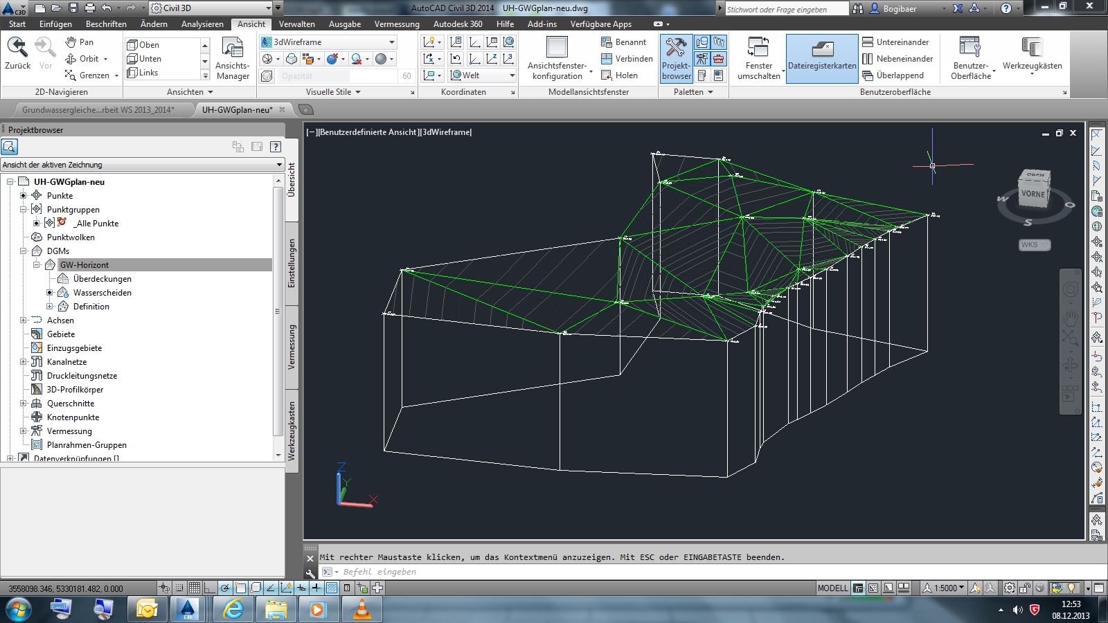

Okay danke schonmal Bruno!
Zumindest haben Sie schon mal die Dreicksvermaschung sichtbar hinbekommen! ;-)

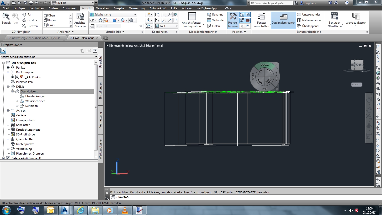

Noch eine Frage Herr Hübner!
Und zwar würde ich mir auch gerne das DGM in der 3D-Perspektive anschauen, wie jedoch auf den angefügten Screenshots zu sehen ist, ist das Gelände, wenn ich es drehe einfach "flach" dargestellt oder vielleicht auch in der Höhe nicht überhöht genug, also ich würde es mir gerne so anzeigen lassen, dass ich die Höhenunterschiede bzw. dann das von Civil 3D modellierte Gelände auch deutlich erkennen kann.
Wie funktioniert das, bzw. welche Ansicht und welche ggf. "Überhohungseinstellungen" müsste ich vornehmen?

CAD-Huebner
Verm.- Ing., ATC-Trainer
Beiträge: 9820
Registriert: 01.12.2003
Map/Civil 3D 2005-2026, aktuelle SPs.
erstellt am: 08. Dez. 2013 13:24    Editieren oder löschen Sie diesen Beitrag!  <-- editieren / zitieren -->   Antwort mit Zitat in Fett Antwort mit kursivem Zitat    Unities abgeben: 1 Unity (wenig hilfreich, aber dennoch)2 Unities3 Unities4 Unities5 Unities6 Unities7 Unities8 Unities9 Unities10 Unities Nur für Bogibert 10 Unities + Antwort hilfreich
UH-CivilDGMStil-ueberhoeht.mp4
Eine Überhöhung muss im DGM Stil eingestellt werden (getrennt für Höhen, Dreiecke, Höhenlinien, Ränder)
Es empfiehlt sich, den aktuell benutzten Stil nicht zu verändern, sondern eine Kopie mit den geänderten Einstellungen zu erzeugen.
Tipp: Die Bezugshöhe für den Rand (wenn eine "Schürze" dargestellt werden soll), muss als Höhe x Skalierung eingegeben werden (540m x 50 = 27000). Halte ich für einen Civil Bug - aber damit kann man leben.
[EDIT] Wieder mit Erklärvideo (2 min).
