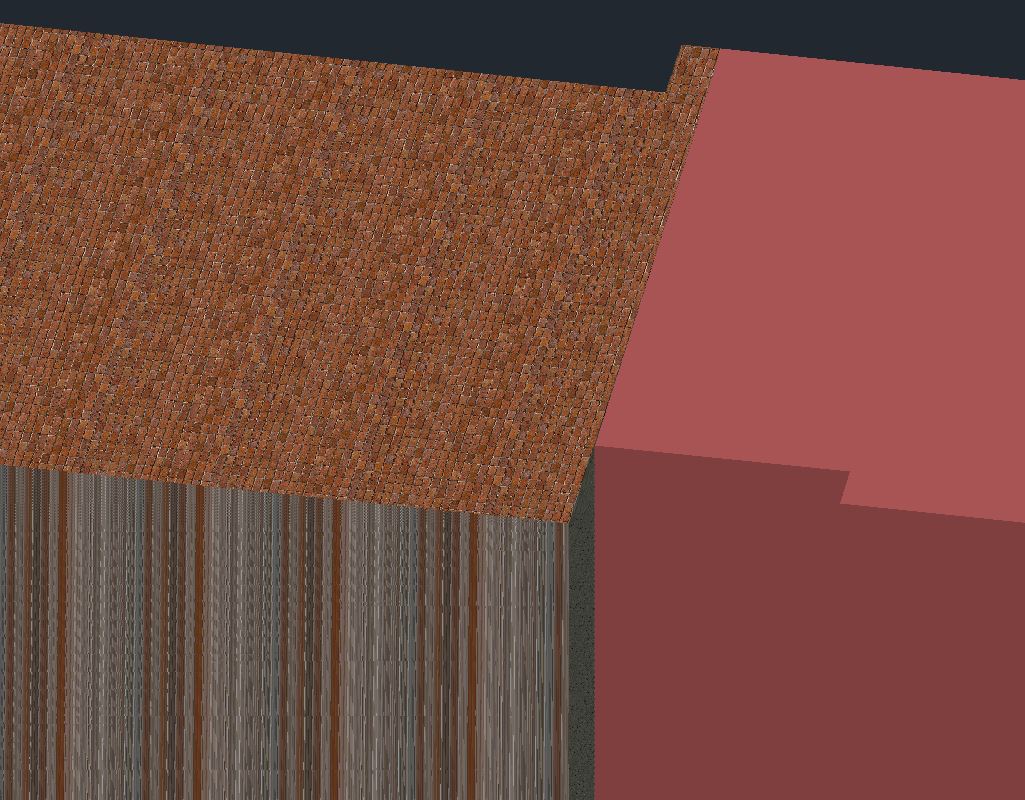

Hallo liebe Mitstreiter,
beim Versuch Materialen einem Volumekörper zuzuweisen ergibt sich folgendes Problem: Es werdem mur die waagrechten Flächen korrekt dargestellt (s. Bild). Auch wenn ich den Volumenkörper sprenge und versuche das Material auf die einezelenen Flächen anzuwenden, bleibt das Problem. Hat jemand einen Tipp für mich?

Habs gerade selbst rausgefunden: Der Volumenkörper muss dafür in eine Fläche konvertiert werden. (Befehl:"_CONVTOSURFACE")

schau mal hier:
http://ww3.cad.de/foren/ubb/Forum54/HTML/028322.shtml#000008
analog zu Farben kannst du Volumenkörperflächen auch einzeln Materialien zuweisen

Vielen Dank für den Tipp! Ist natürlich eleganter, den Volumenkörper zu erhalten. Etwas umständlich ist allerdings die Materialienabfrage, da man nicht aus der Materialliste auswählen kann. Habe auch noch kein Menü gefunden aus den man sich den Materialnamen mal so eben in den Zwischenspeicher kopieren kann. So muss ich erstmal das Material auf einen "Testvolumenkörper" anwenden, diesen über "LISTE" abfragen um den Materialnamen in den Zwischenspeicher zu bekommen. Geht's auch einfacher?

Zur Ursprungsfrage: Schau Dir den Befehl MATMAP mitsamt den zugehörigen Hilfethemen an.
Mittels matmap und gizmo kannst Du (z.B.) die Materialausrichtung der Seitenflächen drehen.
