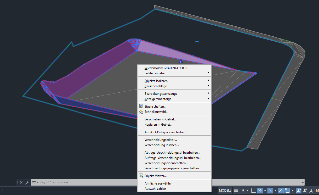

Ich würde gerne den Bereich zwischen der Böschungsoberkante und dem äußeren Rand des Geländes als DWG darstellen. Die Böschung ist als Verschneidung definiert, d.h. ich kann die Oberkante nicht als Grenzlinie auswählen. Nachzeichnen funktioniert auch nicht so richtig.
Gibt es dafür eine einfache Lösung?

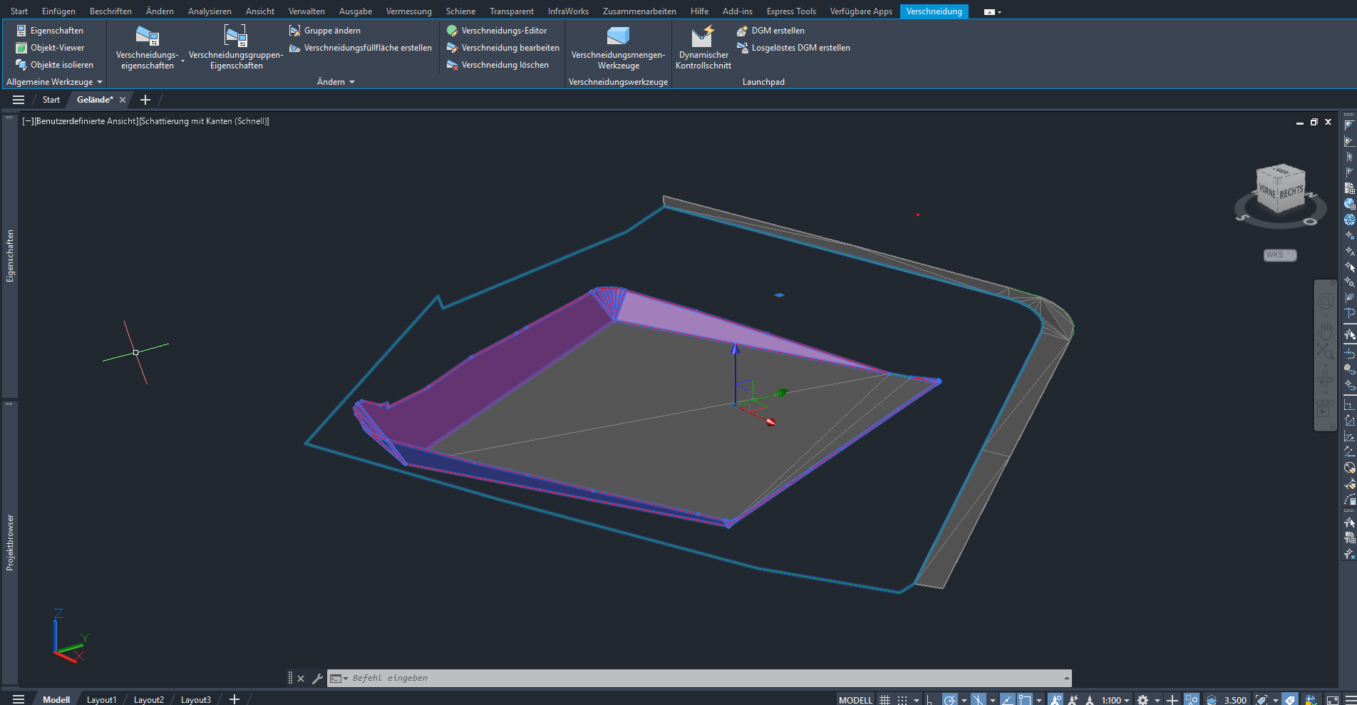

Danke erstmal für die Antwort. Leider ist es nicht möglich die Oberkante der Böschung als Grenzlinie auszuwählen. Auch nachzeichnen funktioniert nicht.Ich habe die Datei angehängt. Die rote Linie die von oben zu sehen ist, ist die angedachte Grenzlinie. Der Bereich innerhalb soll Frei bleiben.
Grüße Carlo

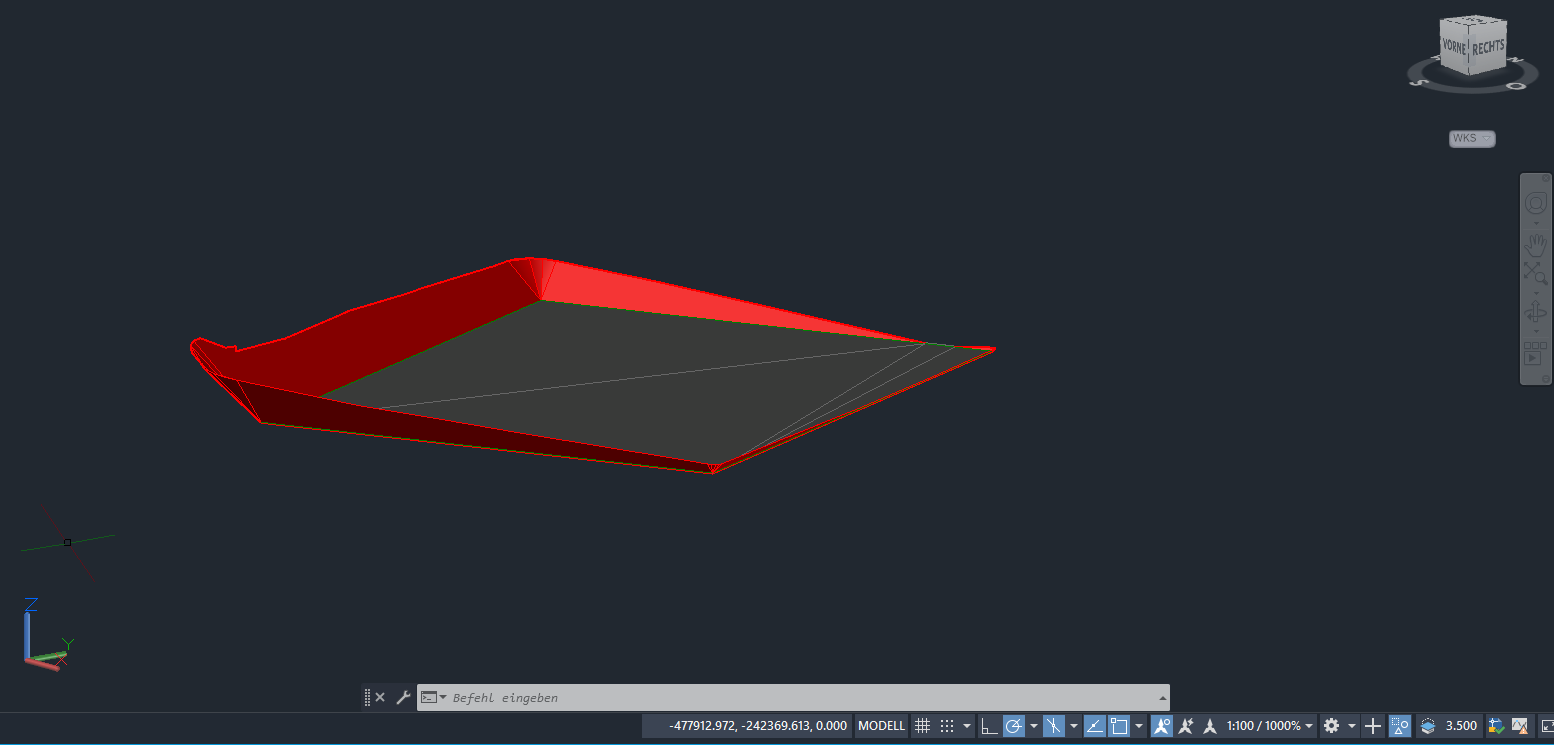

Leider weiß ich nicht was mit "Ursprung" gemeint ist. Ich habe Screenshots angehängt von allen Optionen die ich habe, wenn ich die Verschneidung auswähle.
Grüße Carlo

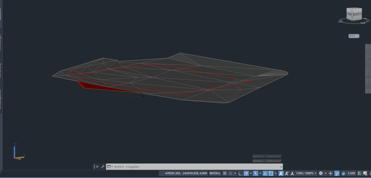

Ich rate mal:
Möglichkeit 1:
Kann es sein, dass Du ein DGM erzeugen möchtest, in dem das Urgelände und das Becken miteinander verschmolzen sind. Also sozusagen ein "Finales Gelände". Dann musst du ein neues DGM erstellen und zuerst das Urgelände einfügen und danach das Becken-DGM. Dann erhältst Du das passende Ergebnis.
Möglichkeit 2:
Du möchtest nur das Urgelände mit ausgeschnittenem Becken darstellen, dann kannst Du aus dem Becken-DGM die Oberkante extrahieren. Dann erstellst Du ein neues DGM in das Du das Urgelände-DGM einfügst und dort dann die Extrahierte Linie als Begrenzung einfügst.
Das neue DGM deshalb, weil Du wahrscheinlich ein Problem bekommst, wenn Du das Ziel-DGM der Verschniedung änderst.
Ich hoffe das hilft weiter.
