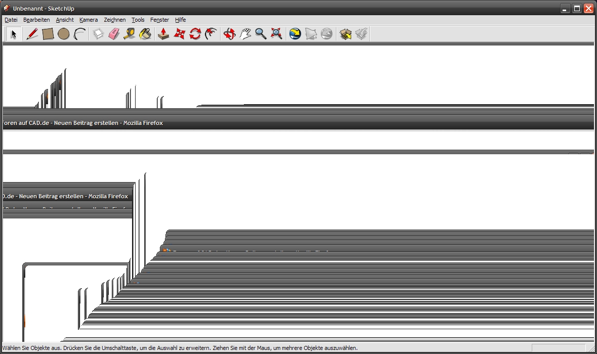

Ich bin neu hier, habe aber schon alle themen durchsucht und nix gefunden zu meinem Problem
Hab heute sketchup installiert, version 6
wenn ich das programm öffne entsteht der fehler, dass in dem großen Fenster nix angezeigt wird sondern die dahinterliegenden fenster angezeigt werden, bzw kann hinterlassen fenster, die man drüber zieht, diese typischen spuren (siehe anhang)
kennt jemand das problem?
was kann ich machen?

mauer OpenGL Support des verwendeten Grafikkartentreibers, was speziell bei 'gesharten' LowEnd-Lösungen wie der Intel GMA-Serie aber auch der ATI Radeon Consumer-Serie gerne mal vorkommt.
Original erstellt von denhelden:
1.) Treiber der Grafikkartentreiber ggf. updaten
2.) SU : Hardwarebeschleunigung (= OpenGL) abschalten: "Fenster > Voreinstellungen > OpenGL > Hardwarebeschleunigung verwenden"
3.) SU : schnelles Feedback (= OpenGL) abschalten: "Fenster > Voreinstellungen > OpenGL > schnelles Feedback verwenden"
4.) g'scheites Grafik-SubSystem verwenden
