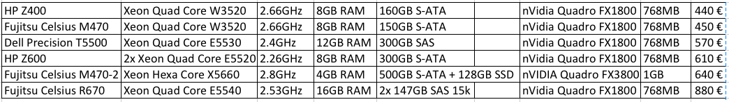

Folgende Angebote habe ich mir (ohne viel Fachwissen) rausgesucht bzw. wurden mir angeboten:
HP Z400, Xeon Quad Core W3520 2.66GHz, 8GB RAM, 160GB S-ATA, nVidia Quadro FX1800 768MB, Preis: 440,00 Euro.
Dell Precision T5500, 1x Xeon Quad Core E5530 2.4GHz, 12GB RAM, 300GB SAS, nVidia Quadro FX1800 768MB, Preis: 570,00 Euro.
HP Z600, 2x Xeon Quad Core E5520 2.26GHz, 8GB RAM, 300GB SAS, nVidia Quadro FX1800 768MB, Preis: 610,00 Euro.
Fujitsu Celsius M470-2 , Xeon Hexa Core X5660 2.8GHz, 4GB RAM, 500GB S-ATA + 128GB SSD, nVidia Quadro FX 3800 1GB, Preis: 640,00 Euro.
Fujitsu Celsius R670, 1x Xeon Quad Core E5540 2.53GHz, 16GB RAM, 2x 147GB SAS 15k, nVidia Quadro FX 1800 768MB, Preis: 879,00 Euro.
Bevor ich weiter überlege/nachfrage, erst einmal vorneweg:
Die nVidia QUadro FX1800 / FX3800 sind zertifiziert, aber eben auch aus 2009. Kann man mit so "alter" Hardware noch problemlos arbeiten oder kann man da Leistungs- / Kompatibilitäts-Probleme erwarten? Gibt es OpenGL-Versionen oder ähnliches, die vielleicht nicht unterstützt werden aber eigentlich schon fast zum Standart gehören?
Eine SSD würde ich in jedem Falle kaufen, sollte also kein Entscheidungskriterium sein. Arbeitsspeicher könnte man natürlich auch noch nachrüsten.
Wie sehen die Angebote für euch auf den ersten Blick aus? (Leistung ausreichend oder unnötig veraltet selbst für Gebraucht-Systeme? Sticht irgendetwas im Preis-Leistungsverhältnis hervor?)

die Preise sind eigentliche alle für die entsprechenden Komponenten iO. Die HP Z600 fällt schonmal komplett raus, da du sicherlich keine DualBestückung brauchst. Vom Gefühl her würde ich zur Z400 tendieren. Für den Preis wirklich richtig gut. Bissl Mehr RAM und eine SSD als Systemplatte und du bist gut bedient. Die Grakas sind allemal noch in Ordnung, vor allem für den Preis! Ansonsten würde ich die Fujitsu C M470-2 nehmen. Die ist echt gut ausgestattet. Einzig der RAM dürfte Wünsche offen lassen. In allen Fällen kannst du notfalls auch immernoch eine aktuelle Graka nachrüsten. Für den Preis kannst du aber nicht viel mehr verlangen!

für SWX auf alle Fälle die M470 nehmen recht gute Grafik drin und den Ram nachzurüsten kostet heute fast nichts mehr
Wer einmal an einem Rechner mit SSD gesessen hat will nichts Anderes mehr.

Vielen Dank für Eure Beiträge, ich konnte jetzt mit gutem Gewissen den Fujitsu C M470-2 mit 8GB RAM bestellen.
Für alle, die vor einer ähnlichen Entscheidung stehen und dieses Thema irgendwann finden: Wenn hier nichts weiter steht, klappte mit dem System alles..
