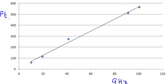

Keine Frage, Intel produziert momentan die Leistungsfähigsten CPUs, aber man muss auch auf das Preis-Leistungs-Verhältnis achten, wir haben lange ein 2x Xeon 6 x 3,46GHz System in erwägung gezogen (Gesamt CPU Leistung = 42GHz)
Wir haben eine Reihe Tests gemacht mit Systemen die wir hier vor Ort haben:
1 x 4 Kern AMD Phenom 2,6 GHz
1 x 4 Kern i7 mit HT, 3,5 GHz
2 x 4 Kern AMD 2 GHz
die Renderzeit skaliert unserer Erfahrung nach sehr gut mit der Gesamt CPU Leistung, natürlich macht Speicherverwaltung etc, abschläge, aber das ist hier eher zu vernachlässigen.
http://www.tecchannel.de/server/prozessoren/2016541/test_die_schnellsten_cpus_im_benchmark_vergleich/
Gibt ausführliche Benchmarks zu den aktuellen Hi-End CPUs an, auch hier zeigt sich, dass bei Integer- oder FloatingPoint-Rechenoperationen die Leistung sehr gut mit der Gesamt CPU Leistung skaliert HT von Intel bringt vielleicht 20% mehr, aber nicht doppelt so viel.
Sieht man auch in der Grafik: von links nach Rechts (Preis MB+CPUs)
1 Phenom 4x2,6GHz, 300€
1 i7 6x3,3 GHz, 1000€
2 Xeon 6x3,46 GHz, 3150€
4 Opteron 12x1,9 GHz, 3400€
4 Opteron 12x2,1 GHz, 4200€
