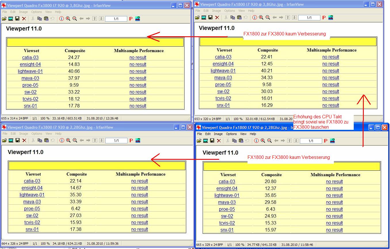

Also mein Senf zu dem Thema ist, die Grafikkarte ist völlig oversized, die würde ich gegen eine FX1800 tauschen, den Core i7 930 würde ich gegen i7 875K tauschen, die Kingston V Series SSD gegen die Crucial RealSSD C300, die zich Festplatten brauchst Du die denn alle? 24GB Ram halte ich für Einsparpotential ob 1333 oder 1066er Ram ist egal. ECC muss auch nicht sein, wenn ich sehe wie unsere CAD Workstations mit Xeon und ECC oft abstürzen, wo soll da die Datensicherheit sein, Geldmacherei Verschwendung.
Zu dem Thema Laufzeit 5-6 Jahre da bin ich persönlich lieber dafür etwas weniger ausgeben dafür mal zwischendurch aufrüsten, kann man auch steuerlich vorteilhaft nutzen.

Da ist nichts handverlesen, die DIEs stammen aus der inneren Fläche der Waver wo technisch bedingt die weniger fehleranfällige Produktionsfläche liegt. Da in der Mitte rein geometrisch bedingt aber deutlich weniger Fläche für die "guten" Prozzis vorhanden ist, ist dort die Ausbeute an Stück/Fläche geringer was den Preis für die guten anhebt, da wenn mehr gute produziert werden müssen, mehr schlechtere als Abfall quasi mitproduziert werden usw.. Mischkalkulation, die Preise sind so kalkuliert, dass der Hersteller einen Reibach macht, was aber nichts damit zu tun hat, was der reale Wert oder Mehrwert darstellt.
Aber wer was kauft, braucht oder haben will muss jeder für sich entscheiden, den Königswegs gibt es nicht

Das "Die" ist das Herzstück des Prozessors das auf Silizium Wavern hergestellt wird.
Zur Grafikkarte nochmal, diverse Benchmarks die CAD Applikationen mit verschiedenen Grafikkarte zu vergleichen versuchen, zeigen immer wieder dass wenn man sich im mittleren Preissegment aufhält, genügend Leistung erhält die man nur mit sehr unverhältnismässig viel teureren Karten um nur wenig Mehrleistung toppen kann. Die 300Euro würde ich mir sparen und lieber in eine schnellere CPU stecken, davon merkt man in der Preisklasse auch was. Vor allem die SSD bringt bei der gefühlten Systemgeschwindigkeit am meisten, wenns ne gescheite ist.
Der Grafikkartenvergleich sieht man auch anhand der Daten die der Rick in einem anderen thread zur Verfügung gestellt hat, für de CAD Konstruktion ist der SPEC Viewperf am Aussagekräftigsten
